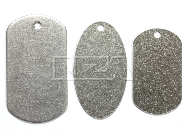

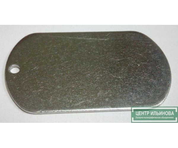

Здравствуйте уважаемые форумчани! Интересуют заготовки армейских жетонов (фото прилагаю), как и на каком оборудовании делают такие заготовки (рубка или лазер) и самый главный вопрос, как создать такую поверхность? Покупать готовые не хочу, т.к. перекупы много накидывают. Вроде нашел исполнителя который готов вырезать их на лазере (за адекватную цену), но он не знает как сделать такую поверхность...

Пескоструй, орбитальная шлифмашина, галтовка.

Вырубной штамп + несколько одинаковых шлифовочных станков и на каждом абразив разной зернистости.
Вырубленные детали устанавливаются в палеты по 40-60 шт и потом этот палет переставляется по шлифовальным станкам.
Так это решают в Поднебесной.
Вы вольны резать лазером и развлекаться с чистотой реза.
N.B. изделие предполагает нательное ношение. Соотв шероховатость/заусенцы - в брак.
Что за "шлифовочный станок"? Не представляю станок для таких изделий, да еще когда они в палетах.
#6 OFFLINE   MasterSplinter
Отправлено 18 Август 2022 - 14:15
А не перебор?
Галтовка в крупном корундовом песке не даст похожего результата?

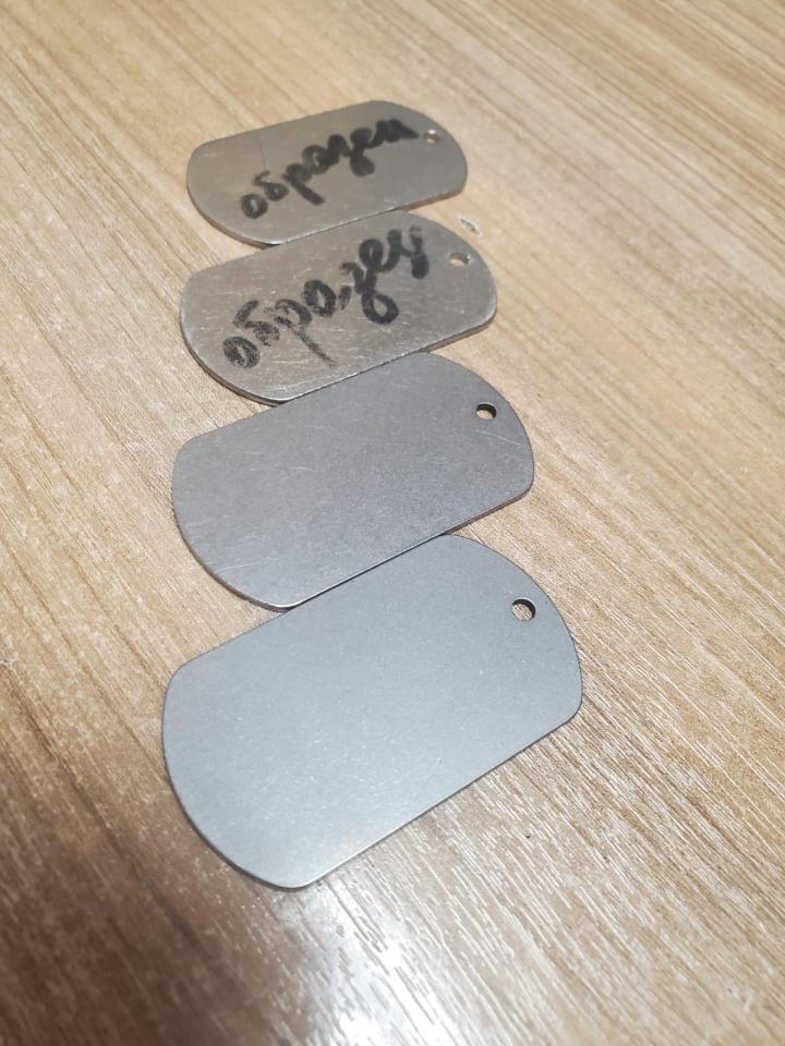

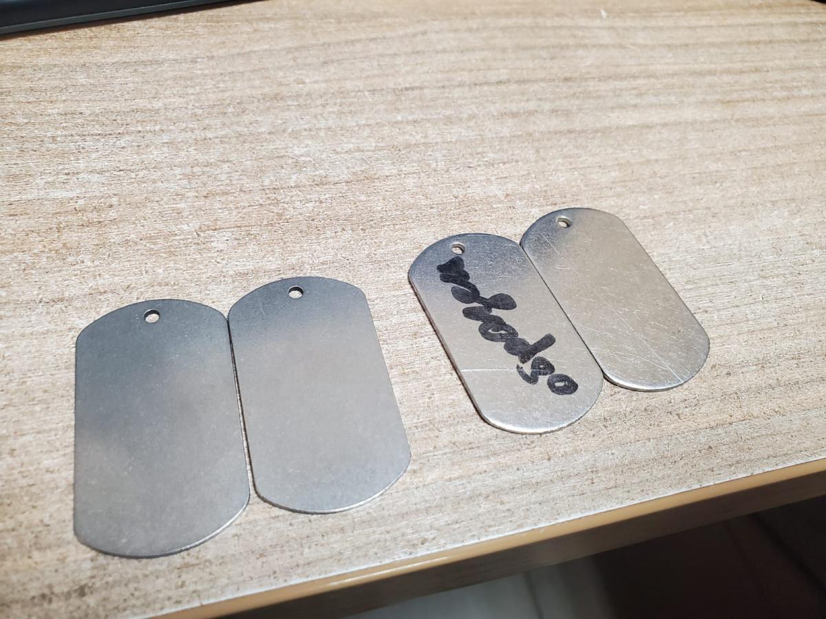

Форумчани, голтанул жетоны по вашим рекомендациям, но все равно не удается создать нужный блеск на жетоне... Может чего по рекомендуете?

Теперь повторите то же самое, только не с абразивом, а с например скорлупой грецкого ореха - будет блеск. https://www.galtovki...62/catalog.html
