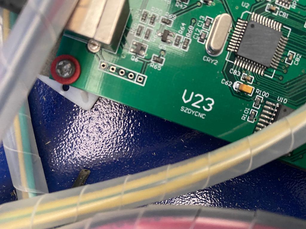

Добрый день, помогите в сложившейся ситуации достался по наследству как я вы яснил RJ 4040, лежал на складе 2-3 года решил запустить и настроить его.
Не нашел драйвера и нет осознания какой программой работать.
На загружал куча драйвером какие смог не подошли, пробовал на Windows 10 64 и 7 64, подкралось подозрение что нужно 32 битная не так ли?
Пробовал ещё найти поставщика но он уже не работает, закрылись.

это М2 электроника
попробуйте это https://disk.yandex..../e79M9cuM_viDJQ
ставите корел оттуда потом сверху накатываете плагин
там есть инструкция

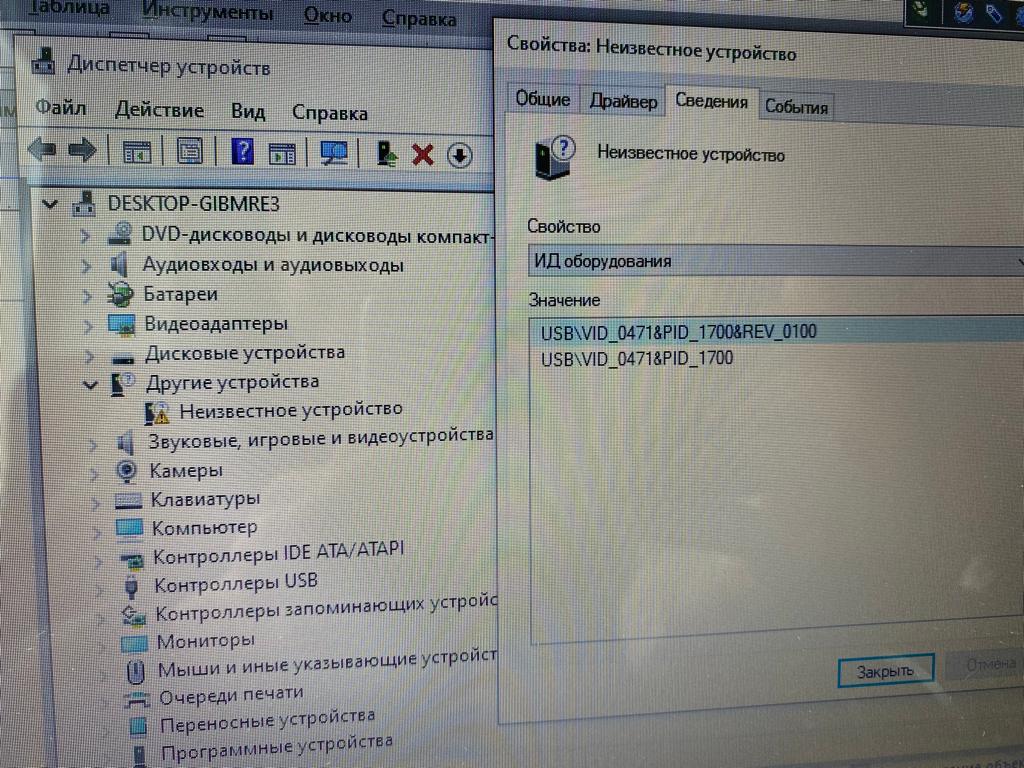

Установил по инструкции, драйвер в диспетчере так и остался неизвестным, ид мат платы взял на бирке зади как я понял это есть номер мат.В корел пишет всё равно устройство отсоединено.

Углубившись в вопрос я выяснил, что требуется ещё флешка для устройства который покамись я не нашел, обрадуйте что ждёт меня если я не найду флешку?

7-12 тыс за ключ М2
Думаю есть смысл спросить в РЕКЛАБе
