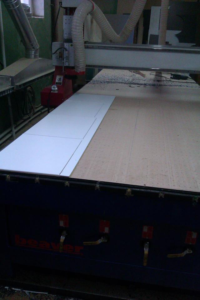

Станок beaver 3015 шпиндель  новый  воздушное охлаждение HSD  18000 оборотов  крепление заготовки вакуумный стол  швп  рейки и тд  люфтов ни где нет все проверено и устранено
#29 OFFLINE   lkbyysq
Отправлено 11 Декабрь 2014 - 14:51
Ну раз все устранено, а проблема осталась, тогда выкладывайте фотографию проблемы.

#32 OFFLINE   AziMen
AziMen
  • 16 сообщений
  • Город:Ярославль
  • Из:Ярославль
Отправлено 23 Декабрь 2014 - 13:59
Материал полистирол 3 мм фреза однозаходная омсруд 061-60 стол вакуумный материал на столе не вибрирует проверял в самую первую очередь эта рябь становиться меньше когда подачу убавляешь но если подачу убавлять на криволинейных деталях материал плавиться и наматываеться на фрезу если делать меньше обороты то при резке полистирола фреза ломается после первого листа. Голова новая 4 месяца назад приехала с франции
#33 OFFLINE   lkbyysq
Отправлено 23 Декабрь 2014 - 16:49
1. Конструкция этого станка позволяет выполнить качественный рез.
2. Фреза не правильная. Полистирол действительно легко плавится. Фреза должна быть очень острая. Опилок в зоне реза необходимо избегать. Опилки забивают канавку. Опилки трутся о канавку, нагреваются и плавятся. Подплавленные опилки налипают на фрезу, увеличивая трение и провоцируя нагрев.
Правильно использовать спиральную фрезу с поднятием стружки вверх.
AA1LX310 и E1LX310 - шикарные фрезы. С полированной канавкой для улучшения отвода стружки. Подача 3000 обороты 11000 (для d=3,175).
Боитесь, что вырвет? Режьте в два прохода, не режьте близко к краю, снижайте подачу.
3. Подайте на фрезу охлаждение сжатым воздухом (лучше конечнно масляный туман). Чем сильнее струя, тем лучше. Даже при использовании прямой (не спиральной) фрезы воздух будет способствовать удалению опилок из зоны реза.
