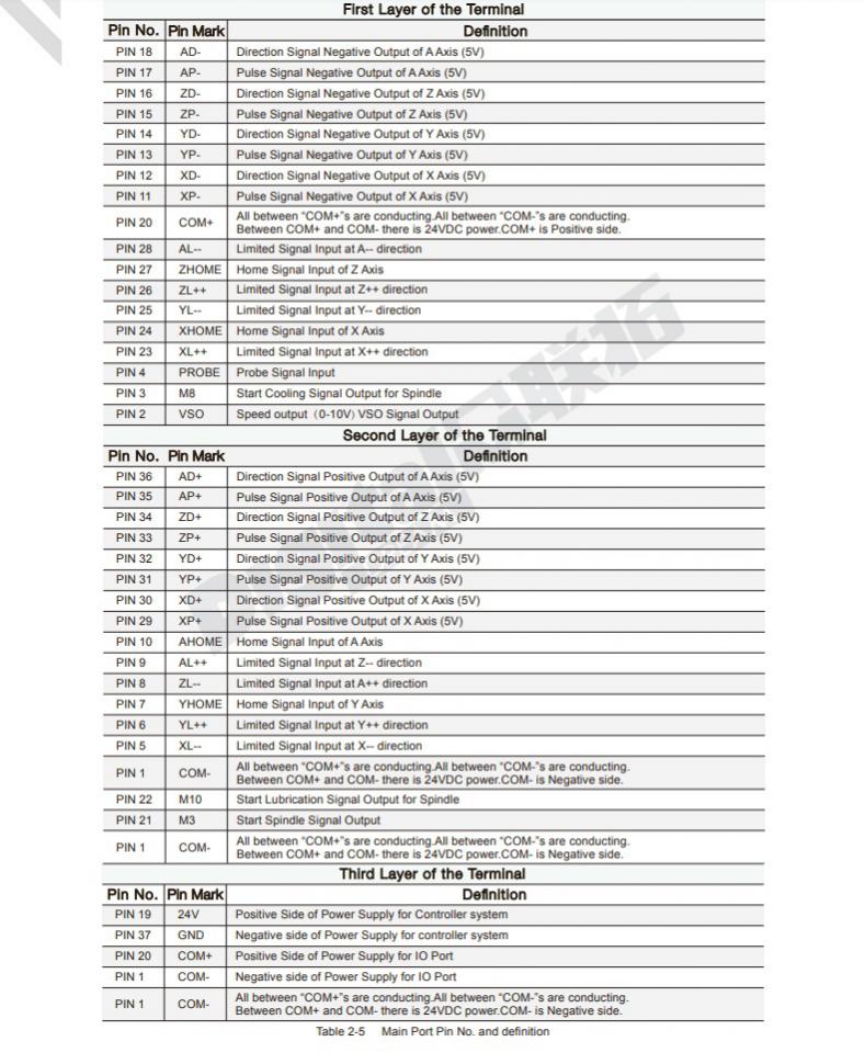

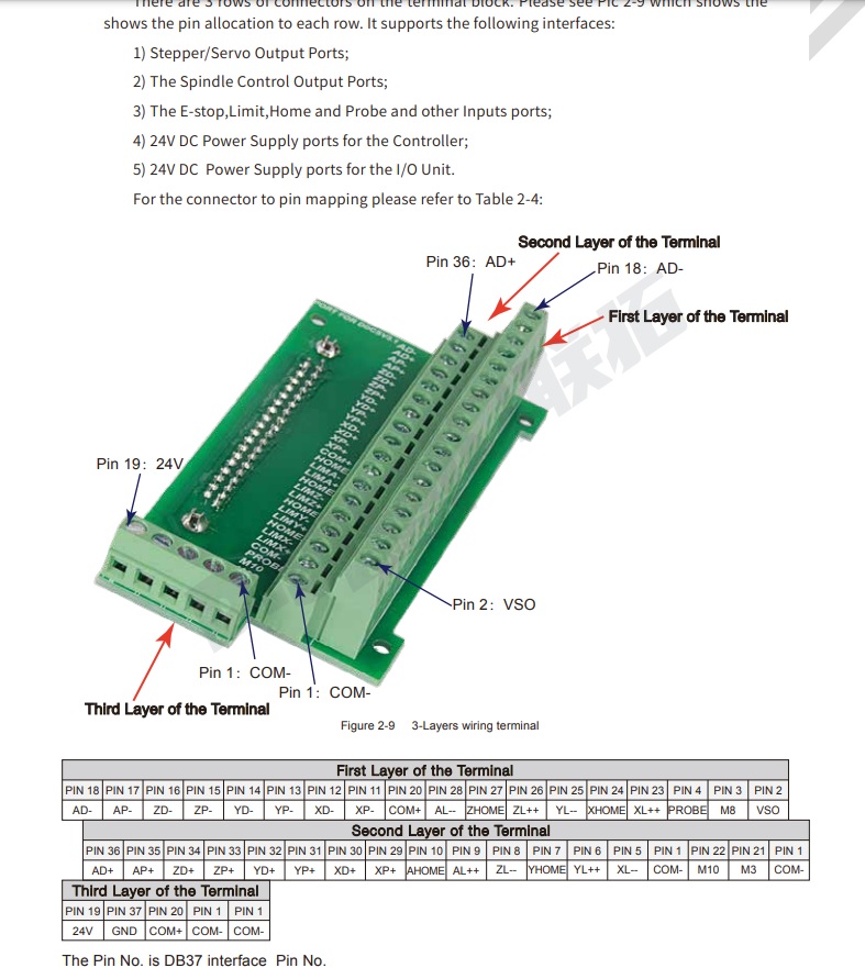

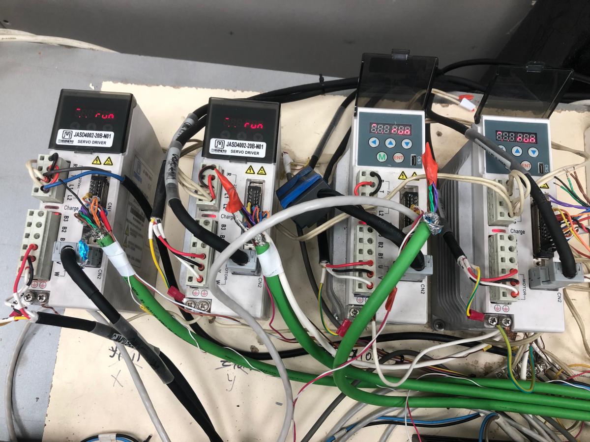

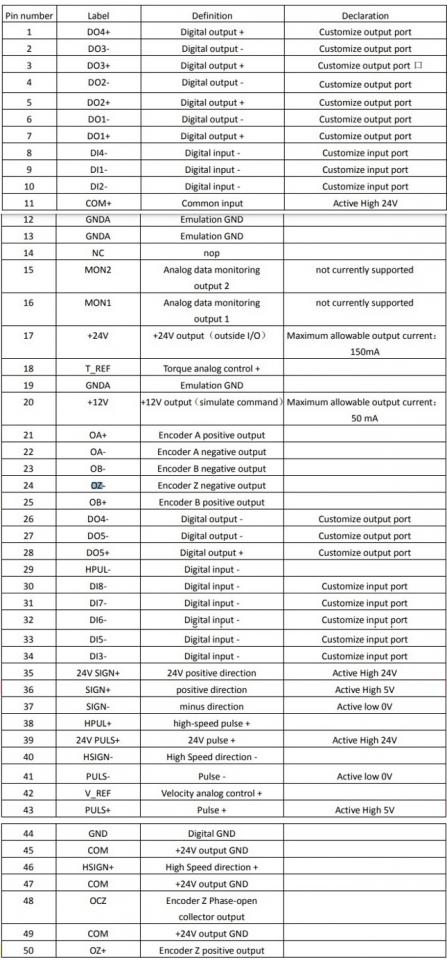

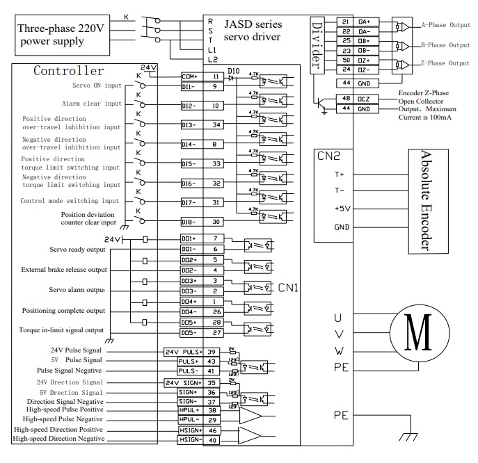

Здравствуйте.
Проблема: с контроллера (DDCSvXX) не удаётся активировать двигатели, оси Х, У управляются, оси Z и А не видит контроллер.
Есть 4 двигателя, один из них со стопом и 4 драйвера соответственно.
1) X, 2) Y, 3) Z (серво со стопом), 4) A
Тесты:
При нажатии кнопок (право-лево на контроллере) - тишина (в Jog-режиме всё работает- серво ездит как надо),
пробовал управлять двигателями 3 и 4 (Z и A) через драйверы 1 и 2 (X и Y) - серво работают и ездят корректно, ставлю 4 двигателя к 4 драйверам- провал, оси 3 и 4 (Z и A) стоят, не шелохнувшись : ((((
Пробовал менять с драйверов местами кабели, смотрел подключение (всё правильно подключено), заново перепаивал, что б сто пудов с контактом всё ном было - бесполезно, драйверы Z, A (а с ними и двигатели) не реагируют от слова асолютли)
"Ошибка" с некорректным считыванием драйверов повторялась и на контроллере DDCSvХХ и на Титаниум.
Железо:
Драйвер JASD4002-20B-N01
Двигатели 60JASM504230K-M23B-T, 60JASM504230K-M23B-T-SC
В чём может быть тут ошибка?
Прошу помощи, к новому году в долгу не останусь, если совет будет рабочий.

Ну сделайте простейший пробник из резистора и светодиода для проверки этих выходов и испытайте: выдает ли вообще ваша система управления DIR и STEP -  я когда сомневаюсь в исправности выхода обычно так и делаю...

Вероятно "ошибка" в каких-то параметрах, что-то типа активации осей. Там есть "M Bus", работающий с выходными параметрами, может его надо активировать или недостаточно питания от источников питания (у меня 2 по 2.5А и 24В, но с ними должен корректно работать)...что же тогда?

А с Z на Х слабо провода перекинуть? Уверены, что у энкодеров распиновка одинаковая? (встречал с разной)
Вам нравится ковыряться со своей проблемой? На 2х форумах ни одной схемы подключения (что вы там и куда припаяли, знаете только вы), и одно реальное бестолковое фото.
Версию контроллера узнаем только через 2а дня.
Будете и дальше троллить?

На заведомо рабочую ось на контроллере, подключить драйвер от не рабочей оси.
Распишу, ну чтоб совсем понятно было:
+XD - +ZD, -XD - -ZD, +XP - +ZP, -XP - -ZP

Совсем простой вопрос- сигнал Servo-ON   на проблемных осях до драйвера доходят? двигатели встают на удержание...?

Хороший вопрос про удержание.
Собственно на удержании они стоят; без контроллера в Jog`е работают корректно, но при работе от контроллера в одну сторону крутят шагово, а при повороте в обратную сторону - уходят в неконтролируемое вращение...
Если поможете с этой частью буду также признателен!
Т.к. это у меня отдельная проблема при работе с контроллером Титаниум.
По работе с DDCSv3.1, про удержание уже завтра только скажу, но, насколько помню, удерживает.
