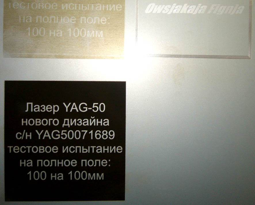

Хоть фотка и древняя: этот твердотельник со светодиодной накачкой  настраивал (полностью снимал все с оптической скамьи и заново устанавливал, при том настройку делал без ниобат литиевой индикаторной пластинки, а на звук) перед отправкой клиенту в декабре 2007 года, но на ней видно, и то что поле гравируется полностью и равномерно, и три цвета получил (белый, коричневый и черный - все на одном листе чернухи от компьютерного корпуса), несмотря на то, что для такого он не предназначен...

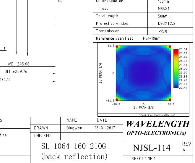

получил от китайцев data sheet на линзу, а там spot diagrama крайне не равномерная, и для моих задач совсем не подходит.

Странно: пришлось запускать 6 штук твердотельных лазерных граверов от Юминга, 4 с ламповой накачкой, пара - со светодиодной, и все эти станки позволяли получить равномерное поле гравирования... Правда объективы и сканаторы были не китайские...

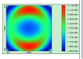

как пример, получил предложение сегодня от Ronar-Smith за 350 доларив.
внизу диаграма, так это совсем другое дело.
Вопрос на сколько им можно доверять, а может лучше не экономить и припкупить немецкую.
Не знаю: у нас на Юмингах сразу шла немецкая стоимостью порядка килобакса с плюсами...
