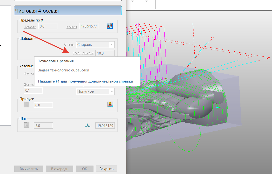

Всем привет! Подскажите, знающие люди, как написать УП 4 осевой обработки со сдвигом в бок? Нужно для фрезеровки кронштейна, заранее спасибо)
Есть чекбокс "смещение У" в 4х осевой

Отправлено 12 Сентябрь 2021 - 21:17
вот здесь?
здесь? с первого раза не загрузил фото
и если это "то", то как рассчитать данное смещение?

Отправлено 12 Сентябрь 2021 - 21:35
 А сколько надо? И для чего вам 4х осевая "со сдвигом в бок"?
Этот параметр смещает фрезу в сторону от осевой линии, чтобы не работать торцом. А какие у вас фантазии?

Отправлено 12 Сентябрь 2021 - 22:21
все дело в том, что без смещения фреза срезает лишнее. качество хромает, может не там ищу тогда?? как правильно сделать кронштейн на токарке, ибо метод обработки с переворотом каждой стороны не хотелось бы использовать

Отправлено 13 Сентябрь 2021 - 22:27
Добрый день! А у автора темы станок точно 4 осевой? Или как пишут менеджеры " с 4 осью". Может станок с подменной осью а постпроцессор 3 осевой игнорирует параметр поворотной оси, и выводит только три параметра , тогда и будет фреза срезать лишнее.  У меня станок с подменной осью и фреза может только недобирать материал ( в поднутрениях) но никак не резать лишнее. На видео то станок именно 4 осевой.
вот здесь?
У вас на скрине безопасная область плоскость, а должна быть цилиндр, при перемещении на G0 фреза заедет в угол заготовки.

Выложите проект PowerMill или 3D модель, которую пытаетесь фрезеровать. На видео приложенном вами похоже на стратегию проекция поверхности, там нужно в Powershape еще управляющую поверхность построить.

Отправлено 14 Сентябрь 2021 - 17:31
уп получилось сделать, по методике проекция плоскости, всем спасибо))) появился другой вопрос, какой постпроцессор использовать?
