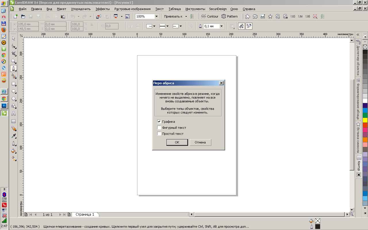

Подскажите кто знает.Как в Кореле 4 изменить толщину абриса по умолчанию??
У меня по умолчанию всегда 0,2 стоит.постоянно забываю менять на сверхтонкий.
хотелось бы чтоб всегда толщина была" сверхтонкий"
Медведь с бревном
#31 OFFLINE   Goblin74
Goblin74
  • 24 сообщений
  • Из:Златоуст
Отправлено 28 Февраль 2012 - 02:37
Создать проект (новый лист открыть), выбрать инструмент для рисования ( к примеру - перо, удобнее, видна вся линиатура) и выставить толщину абриса в соответствующем окне, выскочит маленькое меню настройки, галочка стоит на "графике" - ОК и затем сохранить как настройки по умолчанию...вроде так...
Для проверки - перезапустить корел...

Отправлено 28 Февраль 2012 - 02:53
Странно! Сделал, сохранил, запустил...сверхтонкий....
CorelDraw X4
Вроде все верно....и в итоге - сверхтонкий...

#34 OFFLINE   wmf20041
wmf20041
  • 601 сообщений
  • Город:новосибирск
Отправлено 28 Февраль 2012 - 03:20
я немного по другому сделал.
Вот ,блин,не разу не обращал внимание на значёк на последнем фото.
Спасибо))
