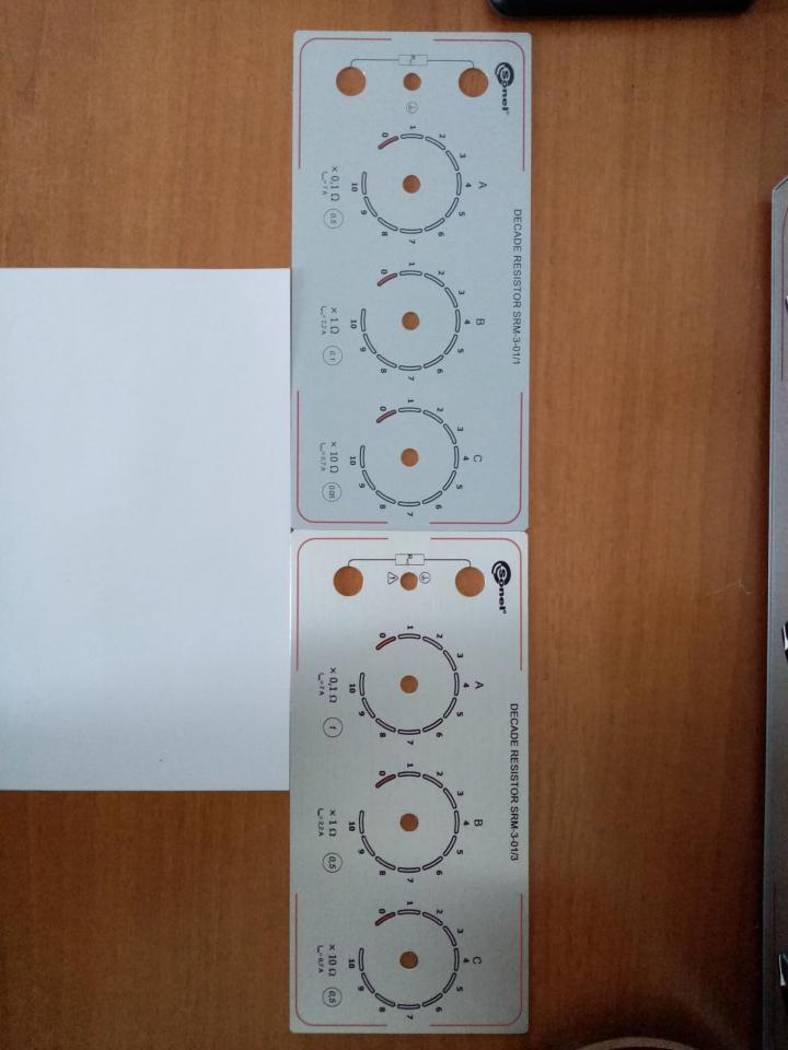

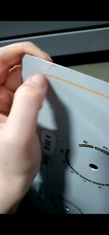

Как печатать, чтобы краска прочно держалась на металле? Буду очень благодарна за совет или направление.
Новички в печати. Недавно купили Уф-принтер(сувенирный GONGZHENG GZH0906) преимущественно для печати на запчастях разного оборудования(таблицы и тд), то есть в основном по металлу, сейчас пробуем алюминий. Обнаружилась крупная проблема - краска соскабливается ногтем или ножом.
Используем праймер PaliChem7216 по стеклу, керамике и металлу, предварительно очищаем поверхность(пробовали изопропил, ацетон, сейчас очищаем CL-300.140 SPECIAL с антистатическим действием). Краска держится лучше но по прежнему отскребается, при желании можно отмыть водой.
Не отскребается только при сплошной печати с толстым слоем лака, но он остается липким даже через много дней, к нему все пристает, остаются следы, смотрится не красиво(если печатать только буквы и схемы без фона с лаков выглядит ок, но тоже сходит).
И может ли быть проблема в неправильной настройке режимов управляющих программ(используем Flexy и Print Exp)?

Возможно, тип краски не соответствует спектру уф-ламп.

Спасибо за идею! Лампы светодиодные. Их нам устанавливали вместе с принтером и краски(My Color UV) от той же компании(Зенон),по их рекомендации. По каким параметрам это можно проверить? Заранее благодарю за ответ)

Сложно сказать. Для начала попробуйте чуть-чуть поднять температуру в чилере.

С этим сейчас будет сложно. Повторно ждем инженера, потому что лампы начали отключаться в процессе работы без я явных причин. Инженер уже приезжал, конкретных причин не выявил. Чиллер работает, было предположение от инженера, что может быть дело в слабой плате, но компания не захотела менять ее по страховке без убедительных доказательств. Сейчас снова лампы начали отключаются, снова вызываем инженера(.

Когда лампы наладят, то, вероятнее всего, все проблемы уйдут.
