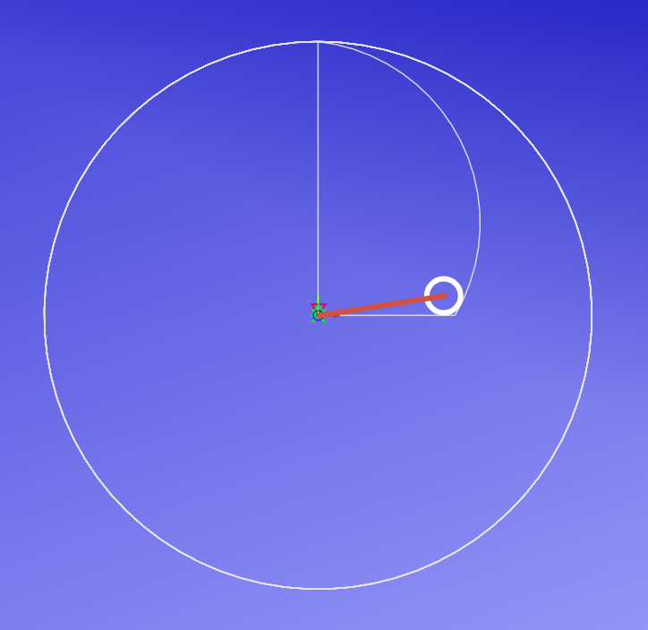

Всем доброго времени суток ..помогите найти ошибку ...при врезании фреза от центра отверстия идёт не прямо по оси Х а ещё откланяться по Y T1M6 (REZBOFREZA)
Попробуйте G40 писать не только в конце, но и в начале. Может у вас компенсация на радиус осталась от предыдущей программы.
Стоп. Так у вас в какой момент это происходит?
Тут:
G1G41D1 X[#5/4] F800
Там же и есть компенсация. А в чем проблема? Ну проедет по воздуху чуть в сторону, дальше по дуге как надо поедет же.

Да возможно так и будет но почему идёт подача по Y ? Если задан только Х
При компенсации на радиус, станок смотрит программу на несколько шагов вперед, чтоб предотвратить заезд внутрь детали.
Если проехать только по Х, то половина фрезы "провалится" внутрь детали (на самом деле нет, но станок по следующей дуге думает именно так). По этому станок и смещает фрезу в сторону, чтоб остаться в границах траектории.

Отправлено 02 Июль 2025 - 15:44
Благодарю за ответ
