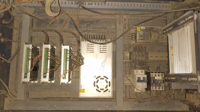

Здравствуйте. Вирус уничтожил винду. До этого всё работало годами. Переустановили ХР. Поставили Vectorsoft. Поставили драйвера. Ключ один единственный. При запуске пишет Wrong dog. Что делать?

НЕ в драйвере дело, а в ключе: надпись переводится как "неправильный ключ", т.е. ключ хоть и видится драйвером, но содержимое ключа не воспринимается программой как соответствующее для работы ей....
Прикладываю здесь ссылку на рабочую версию программы и драйвера, а то может быть у вас в вашей версии программы есть сбой (крайне редко такое встречалось, кстати вирус мог такое сделать)... Но вернее всего у вас умер ключ защиты: в закрытой области флеш-памяти, где прописывается  разрешение работать с этой программой произошел сбой (несколько  сбойных ключей валяется как сувениры) или вы взяли ключ не от VectorSoft, а от другой прогрммы защиты, например такие же SenseLock-овске ключи были на некоторых версиях систем управления лазерами или иными устроствами (был случай, когда в одной контореперепутали ключи и алярмили ,что сразу две единицы техники сломалось).... В этом случае необходим новый исправный ключ  с настройками под ваш станок, но уже у меня исправных ключей для VectorSoft не осталось, ибо все запасы выбраны уже несколько лет назад, или надо делать перевод на другой тип электроники (делал и не раз при выходе из строя VectorSoft-овской электроники перевод и на NCStudio v.5.5.60 и на Rich-евские пульты)....
