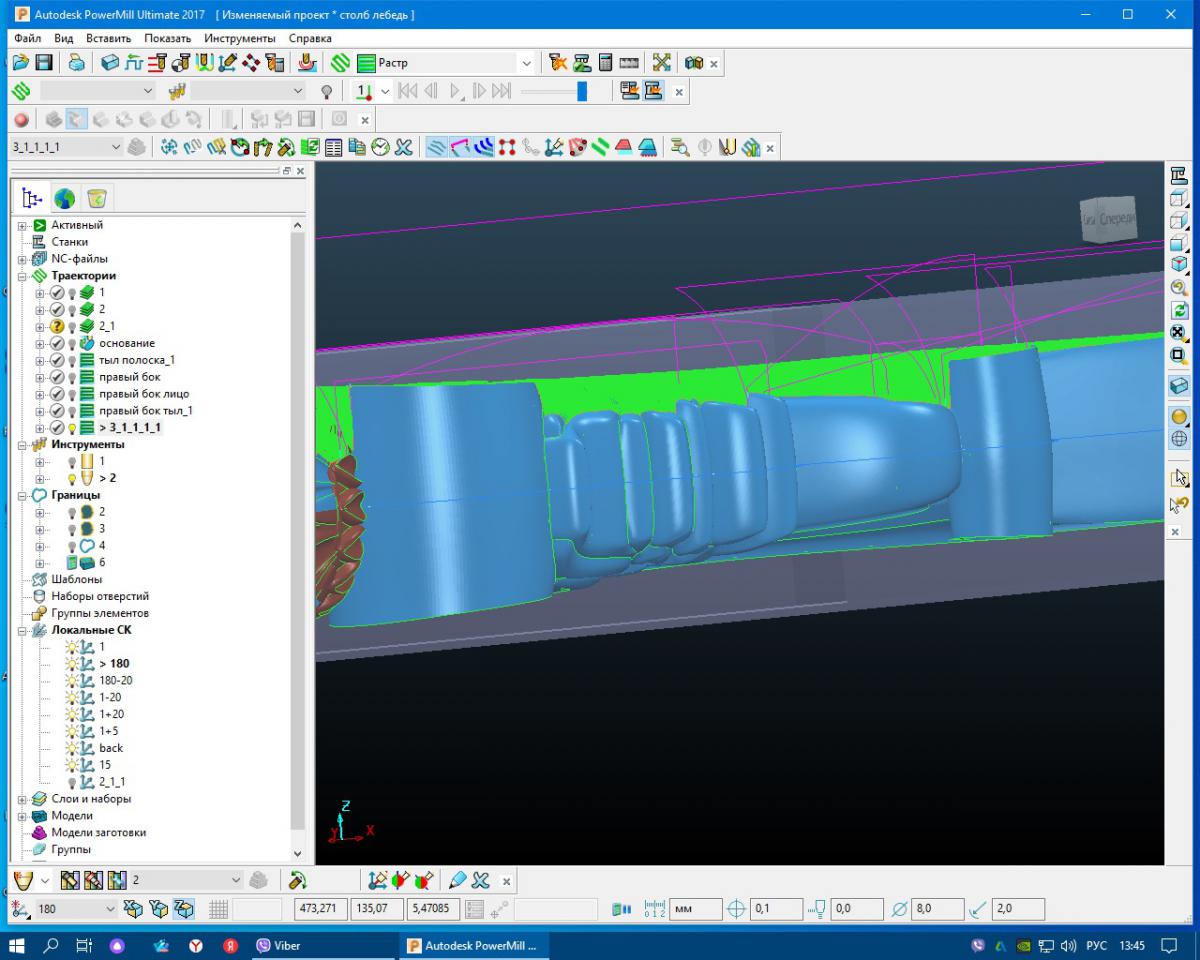

Периодически (не так часто, но бывает) режу чистовую, переходы в приращениях на визуализации все ровно по факту в "мясе" на пол фрезы. На фото 1 и 3 выделил переход красным. На фото 2 видно что по воздуху по факту нет подъема вообще, т.е из последней точки по прямой к следующей. Прога??? Станок??? УПшник???

После того, как создал траекторию, еще раз задай переходы "по заготовке", применить к траектории.

4-х осная траектория. Помимо совета сверху, всегда внимательно проверяйте на зарезы между траекториями в NC.
В режиме симуляции "проверка на зарезы" работает и можно посмотреть рассчитанную модель визуально.

или я дурак или лыжи не едут. У меня на визуализации все ровно модель гладенькая, девственная по факту вот (Фото)
Такое ощущение что кадр 12052 пропал, вопрос почему. Этот косяк редко но вылезает. Тратится время на "заплатки" и перерезки а не хотелось бы

а где прочитать?? Думал, что при перезаписи с флешки в комп кадры теряются...ан нет все на месте. Почему станок не отработал...вопрос. Перезагрузил файл, снял заготовку и запустил с 12030 кадра ...поднялся сцуко...Я в печали(((((((((((((((

так и есть проблема периодически вылезает, думаю дело не в флешке а в нсстудио 10 версии. Только на этом станке такая хрень. Другие с той же уп шки режут все ровно. Хочу понять почему 20 раз отрабатывает кадр, а в 21 ломает фрезы

По теме: сбой какой-то - и всё.Ещё человеческий фактор проверить.Для примера: третий синтек не любит пауз(ноль слетает и т.д.) Но у меня долбойопы систематически тормозят через паузу.На перекур надо идти.
Можно сам кадр посмотреть.В кадр подъёма обязательно дописать Х и Y. На одной Z может такой глюк ловить. Тоже было,кстати.Только не на десятке,а на восьмёрке.
В УП зарежь третий знак. Тоже полезно. Микроны он у тебя не ловит наверняка. Скорости из УП не читаются - это не всегда хорошо.
Ещё есть дурка на углах растра и рельефах(сочетание этих двух факторов). Бывает дурит на этом.
Пиши УП как можно проще.
