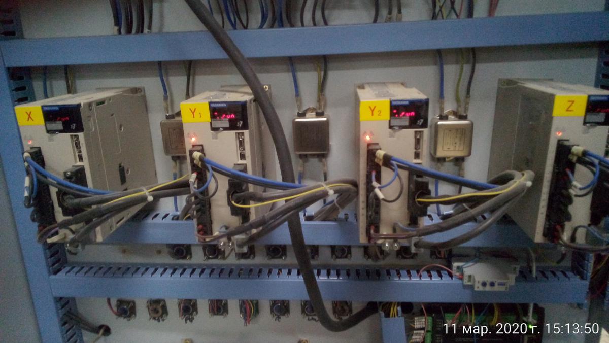

Доброго дня, уважаемые.
Новая напасть: с месяц назад, при включении станка, пульт подавал признаки жизни только подсветкой экрана. При 5-10-15 включении он соизволял всё же работать. Главное, чтоб именно начала запускаться программа на пульте, дальше проблем не будет, но сейчас он просто ни в какую. Открыл стойку, при повороте ключа (включении станка) все индикаторы на всех блоках загораются зелёным (блок питания, блоки с отображением "Х", "Z", "Y"...на них "RUN", на блоке, к которому подключается пульт, также зелёный индикатор. Но пульт сам молчун молчуном. Пробежался по темам, пробовал форматировать, молчит. Сам пульт у меня RichAuto AutoNow B57E. Можно ли чем-то заменить онный пульт? ПК, к примеру? На блоке, к которому подключен пульт, входов целых аж два: для пульта, и Ethernet, для чего который, я просто без малейшего понятия, но вряд-ли для интернета и новостей, пока идёт фрезеровка.. Самое интересное, я не пойму как подключать такой пульт к ПК, так как к блоку, к станку, пульт подключен посредством HDMI, что меня крайне удивило.. Сверху пульта есть, конечно, USB гнездо, используем его для флешек с УП. Подскажите, пожалуйста.. Прошить? Ещё как-то форматировать? Менять? Разобрать/посмотреть?

Если заменять, то целиком все: и пульт и его коммутационную плату, ибо она предназначена для работы с ним.... В57 как и А57 если летят, то летят... Недаром у нас в конторе на станок сразу брали по два таких пульта управления (комплекта), и сейчас ушли от них на свою систему управления...

При зажатии зелёной клавиши "Run/Pause" пульт при запуске уходит в некий режим восстановления.. Может можно его просто прошить и обойтись малой кровью?
Были подобные проблемы со старыми моделями RichAuto и его аналогами, обычно это либо сам провод или глюки пульта, возможно коммутационная плата склеила ласты. Плюс пульты этой фирмы не любят разряда статикой, помех, левых прыжков напряжения и кривых рук. Провод чем лечится понятно, всё остальное или подключение к ПК, проверка, сброс, перепрошивка или замена пульта.
