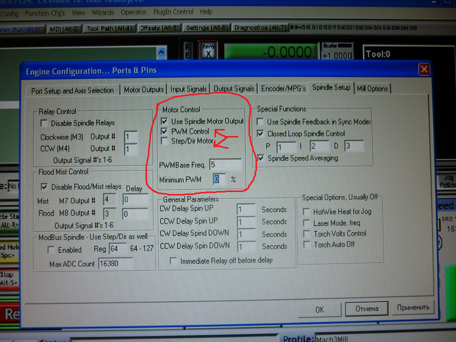

Приветствую спецов и прошу помощи! Решил не открывать новую тему, а спросить здесь.
Имеется китайский ствнок 3040 для домашнего хобби. На нем шпиндель 200 ватт, коллекторный. Запускается шпиндель вручную кнопкой. Это не совсем удобно, станок уже выполнил программу, а шпиндель всё жужжит, если не приглядывать за ним. А постоянно сидеть рядом тоже времени нет. Вот и решил запускать шпиндель программно через МАЧ 3. Настроил всё на 1 пин первого же порта. Питание шпинделя разорвал и пустил через реле, которое срабатывает от этого пина. Всё бы хорошо, всё запускается, но, реле включается не постоянно а с частотой 5 герц. То есть, сигнал выдается не постоянный. В настройках пробовал менять галочку с  PWM Control на Step\DIR Motor, тогда реле вообще не срабатывает. А когда стоит на PWM Control, то сигнал идет с частотой 5 герц (как стоит в настройках). Можно частоту увеличивать, но, получается еще хуже. Реле строчит, и долго не продюжит. Посоветуйте, что предпринять, чтобы сигнал на реле шел постоянный , а не пачками ( я так думаю, что это ШИМ-регулировка). Всё идёт через LPT порт.

Хм...Придётся отвечать самому себе. Подумав, решил поставить конденсатор параллельно питанию реле. В моменты, когда оно отсутствует (меандр), конденсатор будет питать реле и не даст ему отключиться. Должно сработать!

Насколько я понимаю, Вы не различаете разницу между двумя сигналами.
1. Сигнал "вкл/выкл" шпинделя.
2. Сигнал "количество оборотов" шпинделя.
Вы подключились к сигналу "количество оборотов с кодированием ШИМ", а должны были покдключиться к сигналу "вкл/выкл".
Это два РАЗНЫХ сигнала. Во всех известных мне общепринятых системах.

День добрый! Поэтому и спрашивал, ибо, облазил все настройки , и не нашел где ШИМ, а где ВКЛ\ВЫКЛ. Осциллографом сигнал не смотрел. Единственное место с "контроль реле" (на фото присутствует слева от выделенного) пробовал и так и сяк- результат НОЛЬ.
Не, потер всё - пусть лучше знающие советуют.
C 06:52
Тан на вкладке "Outputs" в столюце "Port@ нужно указывать порядковый номер ЛПТ порта, которым оперирует мач. В ролике видимо используется USB контроллер, организующий два порта ЛПТ (а может и три).

Спасибо, у меня все там настроено. Я использую порт 1. Там еще надо указать пины. У меня пин для реле тоже 1. Раньше не обращал внимание, а тут включил без шпинделя и сразу услышал что реле щелкает. Полез смотреть и настраивать и вот оеа, проблема! А раньше или работало как надо, или не слышал. В принципе, если не прислушиваться, то и не сильно слышно, все-таки инерция крутит шпиндель. Но, теперь хочу довести до ума.
