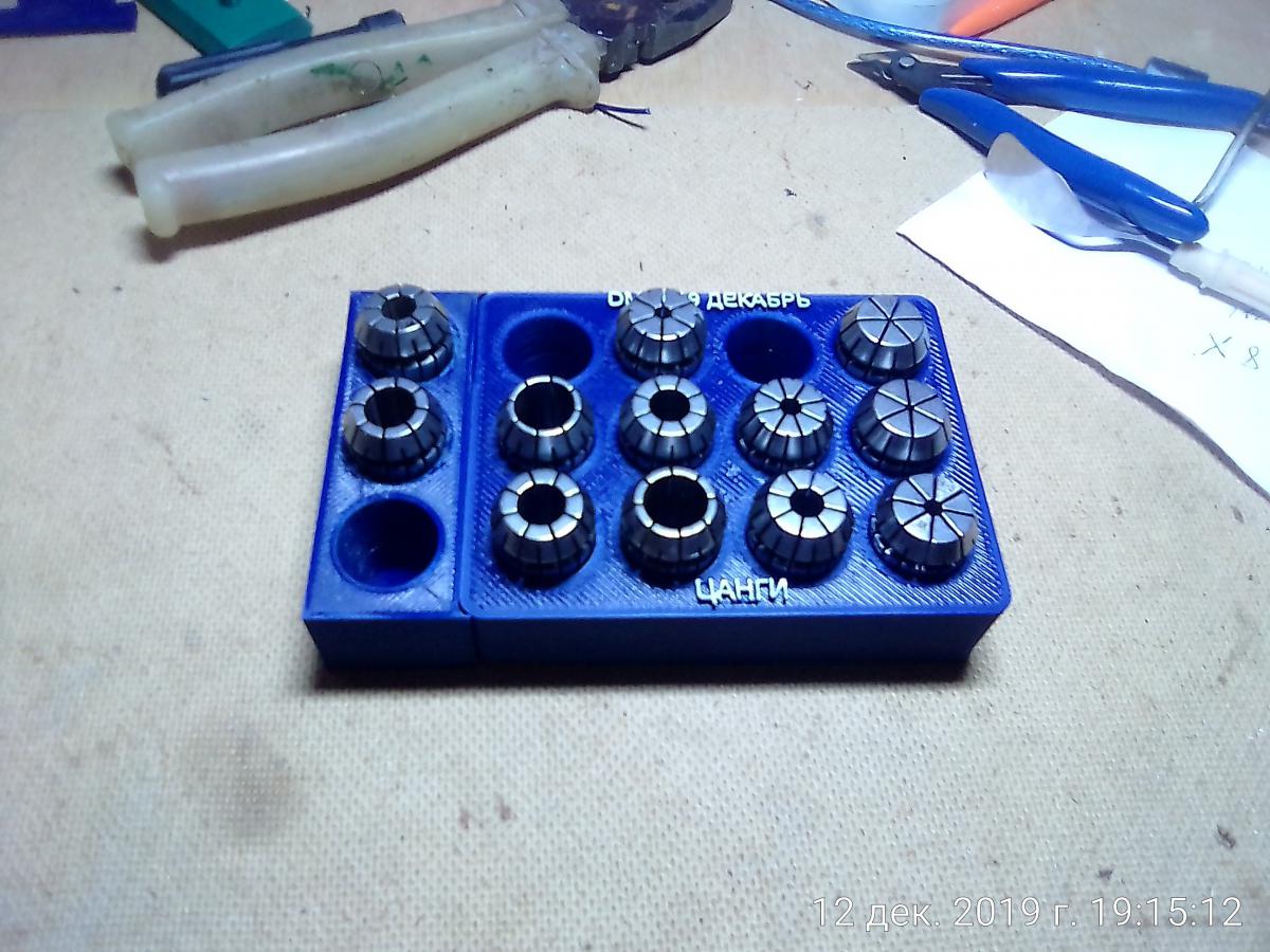

Эх профи,...я напечатал эту херню на 3D принтере, ну нарисовал как выше кто то написал- в "крутой" проге солидворкс, хотя мне показалось она очень даже простая для новичков. Вот и хотел, думаю попробовать на фрезере на дереве это выточить. И всего то! А тут набросились ЭумныеЭ . Ну как дальше жить, а, как дальше жить, с моей то тупостью?..
