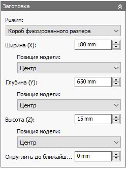

выводить в шапку упешки размеры заготовки?
Например как в арткаме.

Справочник я понял что не найти. С программированием так или иначе приходится сталкиваться, в разных системах. Можно сказать какие то знания и навыки есть - начальные, возможно. Если сильно не бешу своими постами, то хотел бы сказать для чего это мне. В основном как раз это мне нужно для простых деталей типа - панель (иногда их много и они отличаются бывает и на 5-10мм), то есть 3 размера, причем неважно ни где у нее ноль, или где она на столе. Нужна только информация о габаритах. Статическая, просто информативная. Только для отображения на мониторе.
Например есть 10 упешек, 10 заготовок - почти похожих. Можно конечно и в названии файла вписать габариты, но иногда лень, иногда банально ошибался при написании. Либо самый трудный вариант - бежать к компу и смотреть какая же там заготовка. Но чаще всего, включаешь интуицию)) и начинаешь угадывать, пролистаешь упешку - ага вот она))), а за день можно и пару раз не угадать))). Короче по итогам угадываний - результат плачевный.
Вот и смутил меня пост от арткама :START = "(Material Size) (X=[XSIZE], Y=[YSIZE], Z=[ZMATERIAL])"
Думал может и в HSM-е есть что то подобное.
Назначение переменной понятно . Непонятно откуда их вытащить эти габариты. Либо какой оператор нужно использовать. В установках ведь они есть
Что их может заставить появится в виде текста в начале уп.

Неее ))) Все не угадали. У меня связка условно бесплатного Autodesk Inventor + бесплатный HSM Express. А вообще скоро на Fusion перейду. Ну да лладно, Пока учу учебники. просвещаюсь. Туплю по черному. Никак не могу понять какой оператор или какая функция может вызвать размеры заготовки в посте на мач. Если смотреть в посте на карту наладки, то там это реализовано с функцией onopen и глобальными параметрами, типа максХ - минХ , вот эта дельта и есть размер заготовки. Но зараза эта связка ни как не хочет работать в посте на мач. Либо я чего то не добавил или наоборот не убрал. Вопщем двигаюсь по чуть чуть.
Отправлено 07 Сентябрь 2018 - 20:13
С точки зрения ПП не вижу разницы между Express и полной версией. Только то, что поскольку на Express функционал нищщий, то и в посте многое можно сделать куда проще.
Fusion ПП еще не смотрел, но не ожидаю ничего особенного - оба продукты Autodesk и вряд-ли они делали 2 разные стреде построцессирования ;-) Java est Java.
OnOpen это НЕ функция, а подпрограмма выполняемая в начале. И вот она состоит из ХХХХ разных функций.
Вам нужен оператор getWorkpiece для начала.
