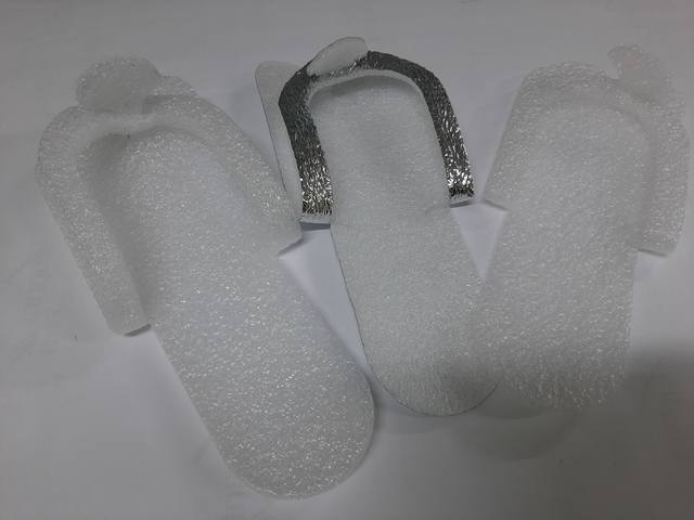

Отправлено 19 Ноябрь 2019 - 14:31
Резал на лазерном станке. Видел в инете как на валковом прессе с помощью штанцформ вырубают.
#14 OFFLINE   niksooon
Отправлено 19 Ноябрь 2019 - 15:16
Ваш материал с анонсируемым в первом посте как-то не схож от слова совсем................
