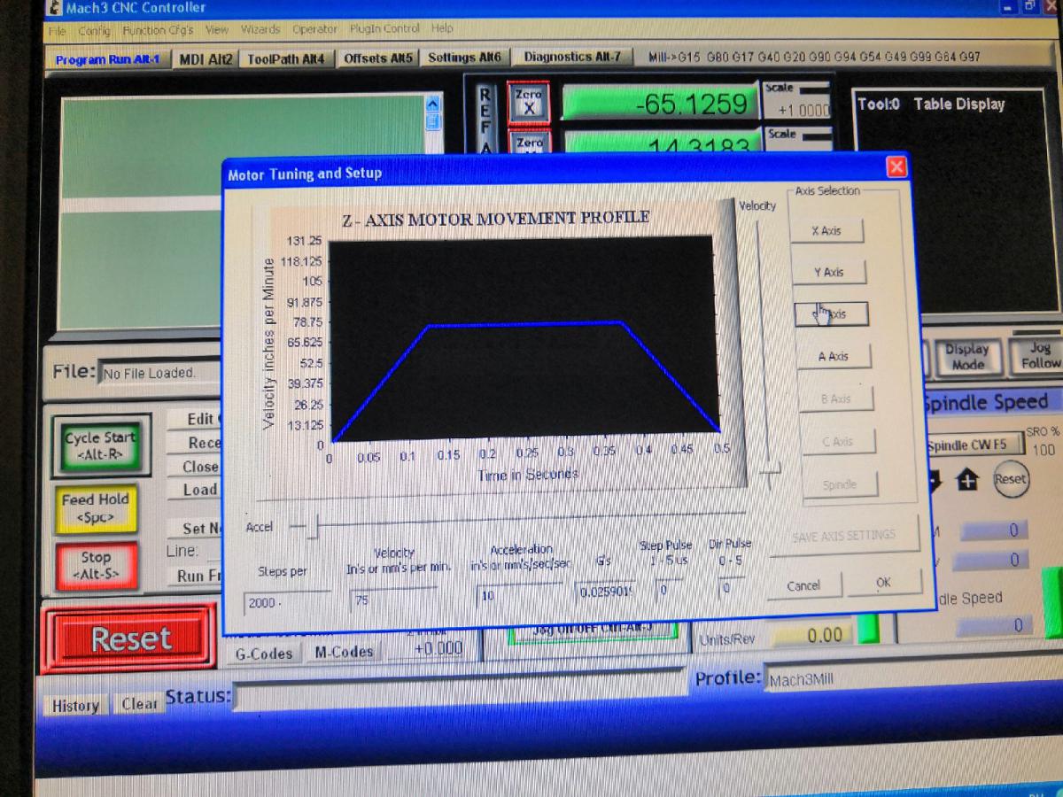

Народ, если кому не трудно, помогите настроить станок
Начну с самого начала.
Всегда хотел себе станок фрезеровальный, и как у всех то не хватало времени то денег. Сам я занимаюсь по немного памятниками, и вужу что многие переходят на обработку памятников на чпу, ну думаю надо и мне тоже начинать но так как денег было очень мало, купил самодельный фрезер с рабочим полем 1200 на 1700:рама железная, по Y стоят два нема 23 на зубчтой рейке на 22кг по X нема 23 ходит по ремню тоже на 22кг на Z швп 16 с нема 23 на 5кг с планами в дальнейшем переоборудовать его для обработки камня(поставить шпиндель получше, сож, и т. Д.)
Привёз короче я его себе.
Опыта у меня нет.
И вот начал немного разбираться.
Создал маленькую УП, загружаю и на холостом ходу смотрю как работает, и вужу что он практически на месте дёргается и все, хотя должен работать примерно на 100мм ширины, ну думаю что-то напутано с тем как станок видит размеры.
Делаю команду x100 а он проезжает ну дай бог 5мм.
Начал калибровать станок в мач3
Ставлю в настройках проехать 100мм(он проезжает какое-то растояние, я его вписываю) он мне выдаёт что должно быть 5.6..... Шагов, его принимаю. Но с такими настройками все равно размеры он неправильные видит, и если я опять делаю калибровки, то с такими шагами(5.6...) когда я жму проехать 100мм он просто встаёт и пищит.
Ну делать нечего начал калибровать просто вручную на глаз и с рулеткой, уменьшал скорость и увиличивал шаги. Ну и дошол до того, когда вводишь x100 то проезжает 100мм. Вроде бы все хорошо, но мне кажется какие-то не правильные настройки получились.
Ну и после всех этих монипуляций получилось что когда жмёшь идти на базу, то один мотор по Y опережает другой, и он постоянно перелетает с зубьев(так как моторы по Y стоят не жостко а натянуты пружиной - не знаю правильно ли это ) но когда ездишь по стрелачкам даже на большой скорости то такой фигни нет . Ну короче попробовал я выпилить крест размером 200 на 300 на лдсп, выпили все хорошо.
Но на лдсп само по себе все плохо видно. Пошёл купил маленькую доску хорошую, решил выпилить икону 200 на 300,фреза конусная сферическая на 6мм, после 70% обработки что-то случилось и обработка поZ поднилась где-то на 1мм,ну я допилил, потом присмотрелся, а на обработано поверхности видно как часто скачать поz на какие-то доли мм, то вверх то вниз полоски.
Подскажите пожалуйста, как исправить эти две проблемы(поход на базу) и скачки по z, ну может ещё что подскажите, может надо что-то поменять в конструкции или в дравах, за ранее благодарен

электронику в студию. драйверы, плату, характеристики компа, фото узлов станка и общие виды. причин мильон, смотреть надо.

-Плата опторазвязки-Ивановская LPT DPTR1.03? нормальная, сам такие ставлю.
-Дрова ,так и не разлядел , но судя по виду -noname, из ценовой категории 1.5 тыщи рублей. Возможно что-то типа FMD2740? до 40 вольт 4 ампер, что в принципе тоже вполне сьедобно.
-Направляйки SBR или TBR, для деревях и цветнины канают , но не более. Желательно,проверить все линейные подшипники, на наличие шариков и засёров смазки, то есть помыть. Да!!! и обязательно установить недостающие 2 линейника на Зет. (причина косяков -33%)
-Ну,шпиндель это тема отдельной диссертации, его сразу в музей "поля чудес". Кстати полоски на обработанной поверхности возможны именно из-за него ( вероятность ещё примерно 33%). Поскольку изначальный(заводской) люфт гораздо выше минимально возможного для 3d. Кушали мы это -знаем.
-Зубчатую рейку не разглядывал сильно, но по виду и качеству исполнения станка ещё 33%. Пружинный прижим это гарантированный проскок на зубьях.Так же кушали-знаем.
-моторы, слабоваты для такого станка. Судя по БП питание 36 вольт-маловато. Желательно поднять до 48 вольт, с заменой драйверов , скажем на эти -DM556D 50 вольт, в пике 5,6А (около 3 т.р штука).
Итого причина косяков: 99% комплектация.
-Шаг драйвера, обычно, для рейки ставлю 1/8. Смотреть таблицы на "туловище" драйвера.
-Автокалибровка.
-Всё протягивать.
-Забыть про камнеобработку при этой комплектации.
-Компьютер ещё дохловат(чуть не забыл). Там вообще видюха присутствует? Ибо МАЧ3 требует её наличия , хотя бы 256 Мбт.

В программе Mach3 есть настройки Homing/Limits. Там скорость хоминга выставляется в процентах от установленной скорости на осях. Сделайте по-медленнее, авось движки одновременно к финишу придут.
Но если честно, надо расстаться с иллюзией, что этот станок можно "настроить". Его надо переделывать.
