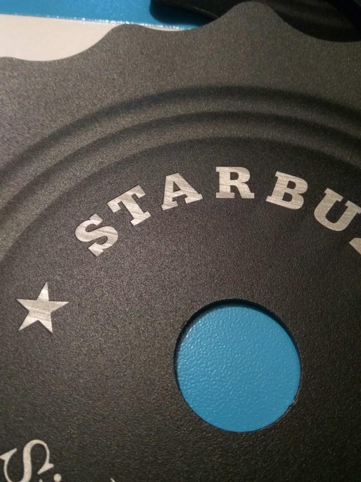

Добрый день
Начальные данные:
Reycus 50wt , 200*200
Материал:
Нержавеющая сталь окрашенная черной порошковой полимерной краской.
Задача:
Получить однородную яркую гравировку.
Вобщем были выбраны параметры, при которых идет такая гравировка:
- 2 прохода:
  Ширина линии - 0.05
  90мощ\400скор\20част\0град
- 2 прохода
  Ширина линии - 0.05
  42мощ\2000скор\20част\90град
Гравировка идет хорошо, но далеко не всегда идет однородная гравировка, постоянно есть в разных местах надписи гравировки линии, как-будто выбивает больше материала наверное.
Причем иногда бывает хорошо, линий этих нет, а иногда есть в разных местах. Я уже пробовал менять разные режимы, углы - не уходит проблема (
Подскажите пожалуйста как решить проблему.
Заранее спасибо за ответ.
Фото прилагаю.

Такое ощущение, что чуть гуляет напряжение на накачке  и из-за этого  чуть меняется мощность накачки  излучателя.... Такое видел на одном из твердотельных лазеров с ламповой накачкой, когда включалась и выключалась система охлаждения квантрона, из-за чего происходили кратковременные броски питания, которые приводили к полосатости - пришлось холодильник включать на другой фидер питания , а также на одном лазере со светодиодной накачкой, когда в квантроне стал загибаться один из светодиодов накачки, который то начинал излучать, то коротил ,при этом на блоке питания с этих светодиодов было видно, что ток накачки стабилен ,а вот напряжение падения на квантроне - дергалось... Тогда ребятам порекомендовал заменить квантрон, но вроде они его так и не заменили.... Оба случая наблюдал давно, когда еще лазерами занимался - тогда волоконники были редкостью, а это были простые твердотельники...

Есть материалы где возможно сделать только ОДИН проход.
(второй проход портит)
Я думаю это ваш случай.

Методом проб и ошибок были выбраны режимы, при которых полостатости почти нет, убран один из глубоких прожигов, поменян тип штриховки:
- 1 проход:
Ширина линии - 0.05
80мощ\400скор\20част\0град\штриховка-незамкнут.
- 2 прохода
Ширина линии - 0.05
42мощ\2000скор\20част\0град\штриховка-незамкнут.
- 2 прохода
Ширина линии - 0.05
10мощ\1500скор\20част\0град\штриховка-незамкнут.
Но сейчас другая проблема, одну сторону(ближе к голове) делает светлее, чем сторону которая дальше от головы. Так же самый дальний объект(звезда), где темнее имеет небольшую полосатость.
Так же в файле непонятные черточки. Файл проекта сделан из чистого dxf в Ezcadе.
Есть возможность подключения Teamviewer, помогите пожалуйста решить проблему или в лс.x5JNZclm.jpg
Вот полностью согласен с Доктором..
