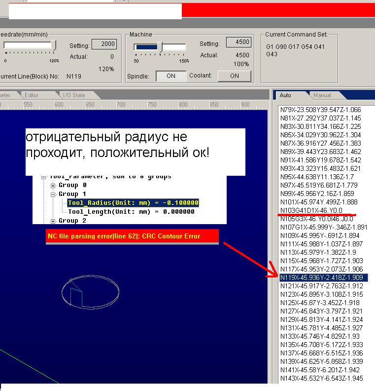

Здравствуйте! Всё и все темы прочитал про коррекцию в ncstd, а проблема есть и не знаю почему она есть. В общем если коррекция в плюсе, то отрабатывает и хорошо. А если в минусе то ошибка вообще не на на g41/42 D1, а после где то.. тут как, своя логика? Типа если подогнать размер, то в уп он без припуска, а на станке мы ставим коррекцию в плюсь дабы не просадить размер сразу постепенно уменьшая его.. ? (Это я сам придумал)))..

Это хорошо, только китайцы об этом не знают.
D всегда больше 0
Если надо меньше, тогда следует использовать другую команду.
G41 - пройти левее траектории.
G42 - пройти правее траектории.

на промышленных отрицательные то же не работают)
забыл еще добавить... при работе с коррекцией траектория делается без припуска куда либо
потом в корректоре забиваете радиус или диаметр(зависит от стойки) реального инструмента
а он никак не может быть минусовым

на длину может быть и в плюс и в минус. но в плюс его делают для удобства) в итоге это число минусуется от координат)
а как делать я уже описал)
вообще не знаю как у вас.. а у нас делают программы сразу с припуском
то есть если есть припуск +0,05 до делают программу с поправкой +0,025
и если заданный диаметр 10, то программу делают на диаметр 10,025 без смещения инструмента... тк фиг его знат чем делать будут)
в корректоре соответственно забивают как есть)
и если нужно как вы говорите уйти в минус, то просто уменьшают значение ) допустим для 6мм фрезы сделают корректор 2,5мм
вот вам и в минус на 0,5

вы нифига не поняли что я написал.... и нифига на крупном производстве на пром станках не работали...
программа не привязана к инструменту когда с коррекцией работаешь...
еще раз для непонятливых)))) если нужен диаметр 10мм то и программу делаем на 10мм без припуска на фрезу))
потом в корректор вбиваем реальный радиус и.... о боже))) он делает нужный размер))))
забыл еще добавить.... программы без коррекции вообще не делаются на нормальных производствах)
а если вы еще раз про минус скажите.... я вас троллем считать буду)))
