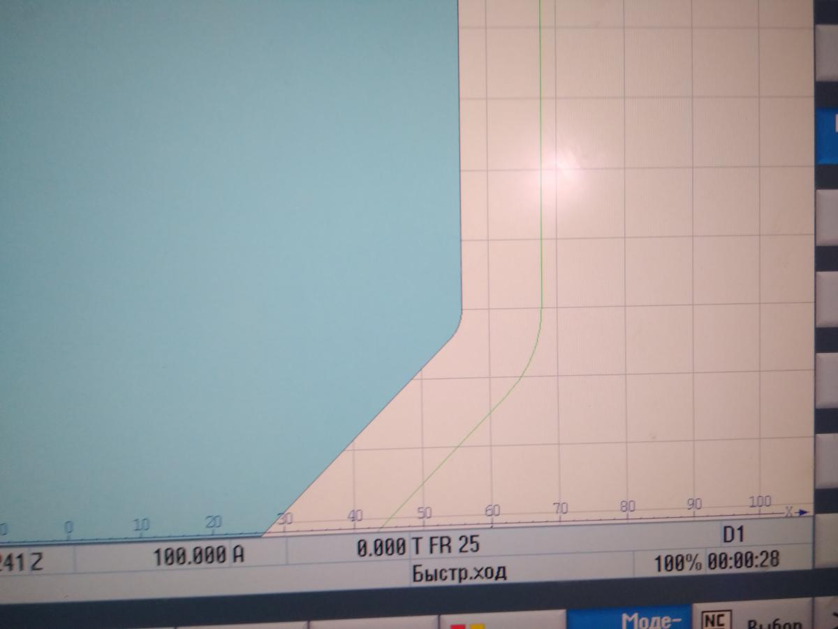

проблема в том что когда в фрезеровке по траектории даёшь чистовой припуск в плоскости (uxy) он скругляет углы там где должны быть грани, как с этим бороться?

Нарисовать второй контур с припуском и пустить без припуска?
