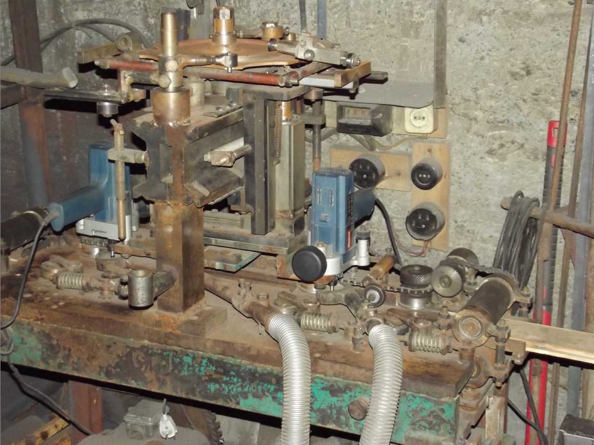

  Валялся несколько лет крякнувший жесткий диск.
  Сменил я его после того, как после многолетней работы он взвыл, заскрипел, задребезжал и встал.
  Пару раз пытался его включать - не хочет. Жалко было, столько на нем фоток пропало... ну, что поделать - аминь.
  Сменил на твердотельник, да и забыл почти, но не выкинул.)
  А тут опять на глаза попался; дай-ка, думаю, еще попробую, может, сработает.
  И он вдруг заверещал, разогнался и ожил.
  Побыстрее, пока винт не передумал, перебросил с него все подряд и полдня рассматривал, сортируя.
  Среди прочего оказались несколько фото вот такой моей самоделки, сделанной, наверно, лет 18-19 тому назад.
  Когда я ее снимал, совершенно не помню.
  Железяки этой несколько лет, как в природе нет - разобрал до винтов; терпеть не могу простаивающего оборудования.
  Если кто-то думает, что это образчик художественно-помоечного арта, так вот фик.
  Это, с позволения, станок "ЧПУ", вполне себе когда-то выполняющий возложенные на него скромные задачи...

#2 OFFLINE   MasterSplinter
Отправлено 17 Июнь 2019 - 14:26
Превосходный образчик арт-объекта в стиле стим-панк.
А вообще - респектище. Впечатляющий агрегат.
Что на нем делали?

#5 OFFLINE   nklw
  • 913 сообщений
Отправлено 17 Июнь 2019 - 20:38
  Парни, ну я знал, что вам понравится )).
  Сам смотрю и диву даюсь... Сколько же было дури, драйва и настроения вот такое слепить - неполных двадцать лет назад...
  Щас расстреливай, никогда бы не взялся за подобную по трудоемкости хреновину.
  Ну, да по порядку.
  Агрегат этот был очень узкой направленности, а именно: нанесение простейшего, даже примитивного фрезерованного орнамента на плоскую обшивку - вагонку, молдинг, наличник .
  Вот тут, наверно, чуть понятнее будет:
  - справа видна часть вагонки, которая протягивается через все поле станка, захватывается задними валками и выбрасывается.
  Сверху находится УП )), в смысле вращающийся шаблон, к которому поджимаются два толкателя, каждый из которых приводит в действие свой шпиндель.
  Первый шпиндель режет только половину узора, а когда деревяшка проходит дальше, второй шпиндель дорезает узор строго зеркально.
  Шпиндели двигаются не только по оси Х, но и по оси Z, это обеспечивают проточки на кольце шаблона - к ним тоже подведены для этого два толкателя.
  Вся кинематика станка ( протяжка заготовки, вращение шаблона, перемещения шпинделей ) приводятся в действие цепями, ремнями и шестернями от одного-единственного двигателя асинхронника, 1500 об/мин., 0,5 квт.
  Вагонка подавалась одна за одной, практически стык в стык.
  Производительность точно не помню, примерно около 1 минуты двухметровая рейка.
  По-началу к станку даже автоподача была, но до ума я ее не довел - опробовал, штук тридцать вагонок зарядил, перегнал и вскоре разобрал - оказалась почти бессмысленной.
  Во, УПэшки )).
 Сейчас образцы продукции пошукаю, были где-то...
  • 4
#6 OFFLINE   nklw
  • 913 сообщений
Отправлено 17 Июнь 2019 - 22:02
   Нда, вот только это, похоже осталось... причем, по всей видимости еще до того, как я откорректировал равномерность подачи - повороты завалены и несовпадения двух половин орнамента.
  Ну, что есть, то есть.
  Кстати, на одном шаблоне несколько разновидностей узора резалось, примерно 3-4.
  - на этой картинке один шаблон и был; тот, что слева на фото с двумя шаблонами постом выше.
