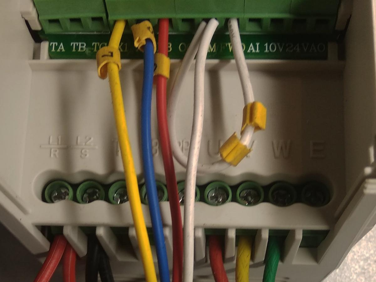

Всем здравствуйте. Ни как не могу добится дистанционного запуска шпинделя с компьютера. Подключил как посоветовали. Настойки в мачте изменил (по видео из инета) прописал 17 пин, в настройках инвертора Р0001 изменил с 0 на 1. Пускаю станок работает, нажимаю запуск - плата щелкает, а включения нет, включается регулятором вручную на инверторе. Если дистанционно в настройках сделали такое может быть? Фото прилагаю, и на фото платы видно что подключение шпинделя без пина, а 17 пин вобще в другом месте. Подскажите что не так сделал

Отправлено 28 Апрель 2019 - 10:06
Проверьте, если замкнуть эти ваши провода FWD и COM , и частотник не включит шпиндель, то разбиратесь с настройками частотника, пока это замыкание не станет включать шпиндель...

судя по последнему скрину воспрошающего  выход на реле влючения шпинделя не настроен должным образом
Он сам должен включаться сразу при подачи напряжения? Если не включается что в настройках еще кроме пункта Р 00.01 поменять?
Пипец какая способность все понять не так, как сказано:  Если частотник правильно настроен, то когда он включен в сеть, при разомкнутых этих клеммах шпиндель НЕ вращается, замыкаем  - вращается...
