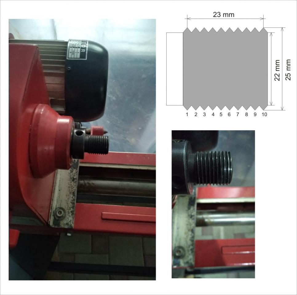

По случаю приобрел токарный станочок по дереву ББК WLF 1000W. Из креплений на передней бабке кроме центра, только планшайба. Нашел замечательный самоцентрующийся четырехкулачковый патрон с резьбой 1х8 TPI (8 витков на дюйм).  А у меня на бабке (на бабке, как устройстве!) резьба, не опознаваемая и с помощью интернета унд многочисленных таблиц по опознанию ея. Ибо при наружном диаметре 25 мм и внутреннем 22 на 23 мм имеем 10 ниток. Прилагаю фотоматерал... И одну фитюльку я тоже не опознал- прилагаю.
Фитюлька фигня. Выкину - и знать не буду, чего лишился. А вот что с патроном делать.

23/9=2.55 = 1/10 дюйма
Ибо промежутков между 10 вершинами 9
Ну а 25 - дюйм

Если даже и так,- какую маркировку искать для адаптера?:-)

 сдается мне что на валу шпинделя в данный момент стоит адаптер с непонятной резьбой , на что намекает отверстие для стопорного винта..............
может стоит еще раз внимательно поглядеть да и скрутить (если идея подтвердиться) эту хрень ,вдруг под ней  резьба  из стандартного ряда  вылезет..........
А фитюлька -это скажем так вращающийся центр -резьбовой частью вкручивается в центр деревяхи ,а евонная задница зажимается в патроне...........

Отверстие на валу шпинделя- это для центра:-)

Вот пример  4" FULLY MACHINED THREADED BACK PLATE WITH 1 X 10 TPI FOR 3 OR 4 JAW LATHE CHUCKS
Но как 1x10TPI подогнать под 1x8TPI - не знаю. Перетачивать весь вал наверное. Поскольку отверстия в нем скорее для стопорения ключом при накручивании патрона.

:-)) Та ни Боже мой! Этая хрень не полая, это что-то связанное каким-то непознанным способом крепления заготовки, мне кажется

В том случае, если заготовка не лезет в патрон, в предполагаемый центр заготовки забиваете (закручиваете,предварительно засверлив) эту ФИТЮЛЬКУ, и уже её зажимаете в патрон.

Вот это уже похоже на "ОНО"! Спасибо.

Короче, токарь дядя Вася решил все проблемы. Просто сделал адекватный адаптер...:-)
