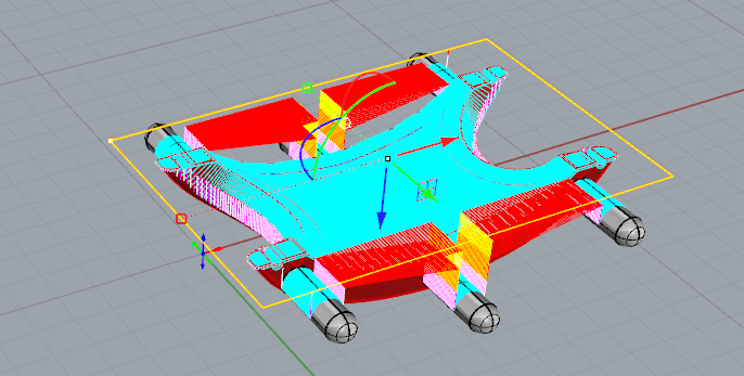

Помогите решить данную проблему с рино 2014, все прорыл в меру возможностей но ответа не нашел.
Вопрос в том что рино не обтачивает заготовку целиком по кривой а обходит именно по касательной не трогая остальные участки.
Помогите!
Рино не обтачивает заготовку целиком, а обходит по касательной

не понял. Какие участки не трогает? Те где материала нет? Так и должно быть.
Зона обработки прямоугольник. Стратегия как я понял Projection Pocketing.
Траектории будут повторять внешний контур, т.е. прямоугольник. Он так и делает.
Хотите чтобы катался по внешнему контуру детали - задавайте зону в виде контура детали, способов получения нужной кривой минимум три.

нет, необходима чистовая обработка паралель финишом
а красные участки просто обходит
одним словом можно ли в данной стратегии обработки удалить лишнее не портя при этом само изделие
вот такие короги не дают самому изделию отделится от заготовки, что его соответственно портит
Легко!
Нарисуйте прямоугольную плоскость на уровне где должна быть максимальная глубина обработки.
Ринокам не будет поднимать фрезу, а пойдет по плоскости.
