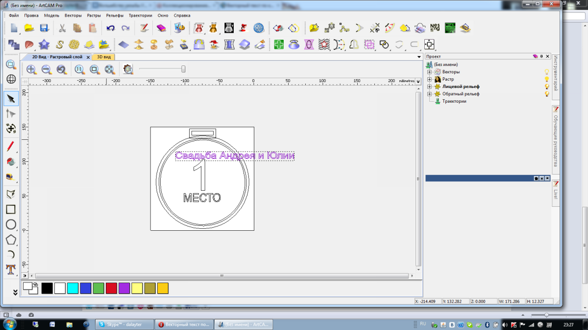

текст по кругу.png Здравствуйте, можно для новичка подробнее, как проделать данную операцию в арткам 2010?

Отправлено 04 Июль 2013 - 00:14

Ужос как просто. MiG, Вы по символу в меню догадались?

:) хех , да нее, я просто показал что в 2010 все так же как и в остальных версиях ,
(никаких обид,наоборот ) :)
только на судя по скрину спросившего, включить помошник надо, правой кнопкой на левой панели инструментов и поставить галочку на "помошник"

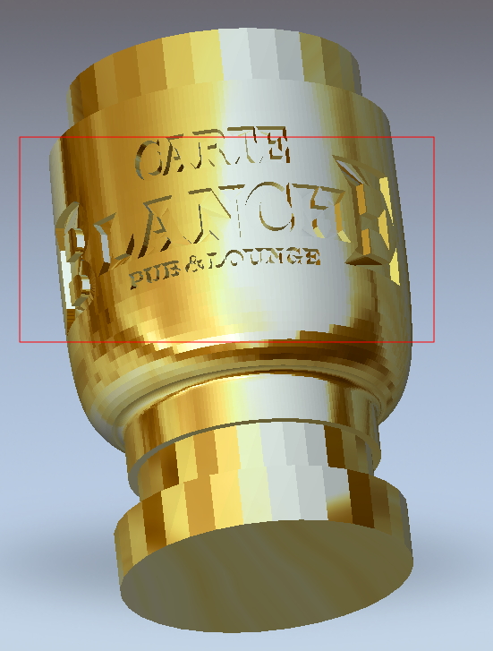

День  добрый,Есть  заказ  надо сделать  стаканы с надписью  по кругу  ,как можно сделать  быстро    Выборкой или по средней линии  ,Станок 4 оси  есть  прога PowerMILL 2010
все модель  обрабатывать одной фрезой не вариантImage 2.jpg )
Сообщение отредактировал andrey-kalin: 24 Июль 2015 - 15:08
все модель  обрабатывать одной фрезой не вариантattachicon.gifImage 2.jpg )
лично я не очень люблю по средней линии  - не нравится мне эта метода, да с глубиной надо быть осторожным... иначе будут изъяны видны. с другой стороны я зелен и не опытен, да и станок  у меня обыкновенный и я не знаю особенностей вашего. Поэтому просто выражаю свое мнение: я бы Средней линией для текста не пользовался
#19 OFFLINE   andrey-kalin
andrey-kalin
  • 480 сообщений
Отправлено 25 Июль 2015 - 10:55
Я просто спрашиваю как  написать  текст  на стакане по кругу   быстро  , А выборка или средняя линия это уже  выбор ..

Сделайте в PowerMILL 2010 по средней линии - удивите общественность. :clapping:
