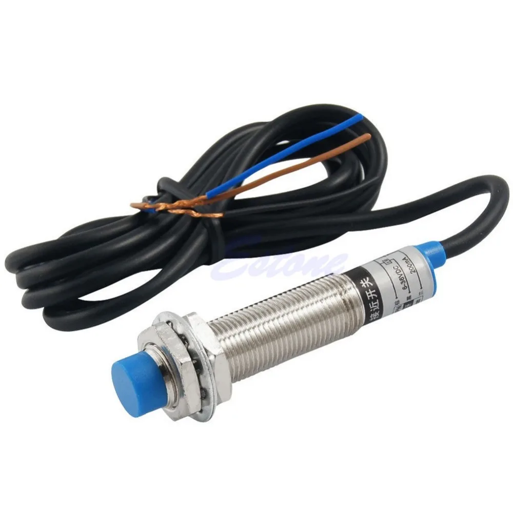

Всем привет.
Решил обмусолить один вопрос ,который периодически всплывает.
Предыстория: Запустил я в общем своего мастодонта , 1300х2700х200. Всё нормально, крутиться-вертится, щёлкает-мигает. Но...вылезла такая херня , индукционные датчики по игреку , при включении шпинделя стопорят станок.
Все датчики китайские, блестючие, цилиндрические с синими головами , все их наверное видели по 150 руб .на сайтах , которые тут нельзя упоминать.
Датчики одинаковые , из одной партии (скорее всего), подключены все однообразно. К плате опторазвязки . Питание идёт с платы 12 вольт (промерял).
   Сегодня методом исключения выяснил , что стопорят станок именно пара датчиков по Игреку , включены они параллельно , контакты надёжны ( я это контроллирую).
  При "ковырянии" , так же обнаружил , что эта пара датчиков автоопределилась в МАЧе в БЕЗ режима "Актив Лоу"  , в то время как остальные (Икс и Зет) -с "Актив Лоу".
Ещё раз повторяю , всё подключено однообразно , одними кабелями , всё путём.
При настройке МАЧа , частотник был обесточен( если это важно)
  Стопудово наводки играют тут свою роль , поэтому пытаясь снизить помехи в программе частотника (HY) в строке 041 установил единичку (1-15). Глюков стало поменьше , но без отключения датчиков по игреку , станок может глюкануть в любой момент.

Нахрена нужны пара датчиков параллельно? Актив лоу появится уже при срабатывании хотя бы одного из них. Другой будет ненужным балластом.
С икса на игрек датчик переставлял?
Я датчики знаю от 600 рублей. У тебя, надеюсь, они хоть трехпроводные с экраном?

Мне плевать на мачевское автоопределение. Не знал, но хаять не буду, ибо не за что. Я про то, что из двух-трех-двадцатитрех датчиков, висящих на одном пине, и выполняющих одну и ту же функцию реально срабатывать и работать будет только один, остальные как пятая нога собаке.
Лимиты и хоум обязаны висеть на разных пинах, если ты конечно не хочешь, чтоб при поиске нуля станок не вырубался из-за определения выхода за пределы.

А без экрана датчики на таких расстояниях с удовольствием ловят помеху. Точнее, вероятность поймать помеху тем выше, чем длиннее провода. Запихивай провода в экран, затем обматывай экран изолентой, чтоб с землей нее не надо не контачил.

модель LJ12A3-4-Z/BX---NPN Защита от реверсивного подключения к источнику питания
Возможность прямого подключения к ПЛК
Простота использования и обслуживания
Продолжительный срок службы, высокая надежность и высокая степень защиты от воздействия внешней среды
Светодиод для индикации готовности к работе
Класс защиты IP67
Длина кабеля 2 метра
Основные характеристики:
Питание: DC 6..30 В
Тип подключения: NPN
Принцип действия: индуктивный
Расстояние до детектируемого объекта: до 4 мм
Срабатывает на магнитные металлы (в случае немагнитного металла требуется уменьшить максимальное расстояние до объекта)
Минимальные габариты детектируемого объекта: 18х18х1 мм
Частота отклика: 500 Гц
Температура работы: -30°С .. +65°С
Описание выводов (вот тут они наипздели)
Коричневый: питание DC 6..36 В
Черный:земля
Синий: потенциал (выход)
Концевые выключатели (датчики концевого положения)
New-LJ12A3-4-Z-BX-Inductive-Proximity-Se
кабелей там метров по 10..
фигня всё это . Оба датчика программа видит просто как один сигнал , лимиты и хоумы определяются по направлению движения.
Я вот чё думаю, может на глючную пару питания побольше дать. Практика показала , что 12 вольт для них не того...а ещё 10 метров кабеля...

короче заменил я эти датчики на контактные, нормально замкнутые, и всё.
Всё работает.

Ты уверен, что нормально замкнутые надо параллельно подключать?
:rofl:
На разных пинах .
(Лимит --, Хоум) - на пине лим. Y
(Лимит++) - на пине лим.А
Заземлил станину . Стойка управления с электрошкафом завязана со станиной через изолированный металлорукав  в котором проложен кабель шинделя. Током драться перестал, но наводки от моторов всё равно неипические.
