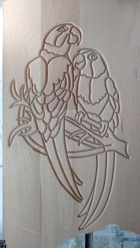

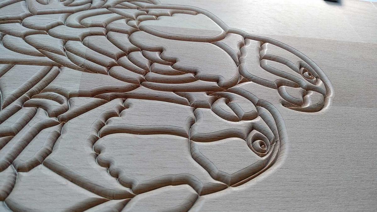

Пробовал баловаться техникой интарсии. Лазером накрошил деталек, закруглил края «псевдоручным фрезером» (воткнул в шпиндель фрезу с подшипником и врукопашную). Долгая история. Для коммерческого применения, на мой взгляд, не тянет. Если попробовать фрезу типа ГравМен’овской фасонной фрезой с внутренним радиусом YJZD610 (с твердосплавными пластинами), не получится-ли более или менее приемлимая имитация интарсии?

#10 OFFLINE   wizard
wizard
  • 2 752 сообщений
  • Город:Пятигорск
Отправлено 09 Июль 2019 - 09:17
Сбылось. Опробовал "в деле" K2CRC63.0
На лучшее даже не рассчитывал. То, что надо.
Конкретика: Бук, проход по вектору, глубина обработки 3мм.  Подача 50мм/сек, съем 3мм. Длительность обработки изделия высотой 300мм чуть больше 3 мин. Прошел 2 раза (подчистил). Выборочная тонировка водной морилкой, Саерлак. Готовое изделие практически не уступает сделанному «врукопашную». Для полного счастья нужно делать УП отдельно фрагментами по цвету и направлению волокон.
Тонировку делал наспех, бук толщиной 30мм,- ну, тоньше не былоJ
В нашем магазинчике сувениров продавец изделием очень доволен, ждем оценки покупателей.
Да здравствует форум и Админ лично!:-)
Фото слева направо 1,2,3- на станке. Фото 4- исходник, который попался в инете, был отрисован в векторах и резан. Стоил что-то около 8 тысяч рублей. Я удивился цене, пока не попробовал сделать "врукопашную". Фото 5- изделие, изготовленное фрезой K2CRC63.0
Последнее фото- слева- свежеваянное фрезой, справа изделие, ваяное "вручную". Каждый фрагмент деревянной мозаики вырезан лазером, вручную заовалена кромка на ручном фрезере, тонирован отдельно и наклеен на общую основу.
