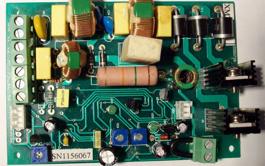

Схема регулятора оборотов на JET BD-3
Сообщений в теме: 9
#1 OFFLINE   Gosha
Отправлено 08 Июнь 2018 - 21:30
Ни у кого нет, коллеги?
Моторчик там 220В 150Вт синхронный. Электроника вся дискретная.
Включался через раз, сегодня перестал.
Волшебный дым все еще внутри...

#5 OFFLINE   slavyan75
Отправлено 09 Июнь 2018 - 05:21
если у вас плата, как на фото, то вот схема

#7 OFFLINE   Gosha
Отправлено 09 Июнь 2018 - 16:34
На вид такая же, маркировка XMT-2315. Думаю оно. Спасибо!!!

#10 OFFLINE   Gosha
Отправлено 05 Июль 2018 - 00:38
Кроме плавного пуска там еще защита от перегрузки и кз через ос от двигателя.
