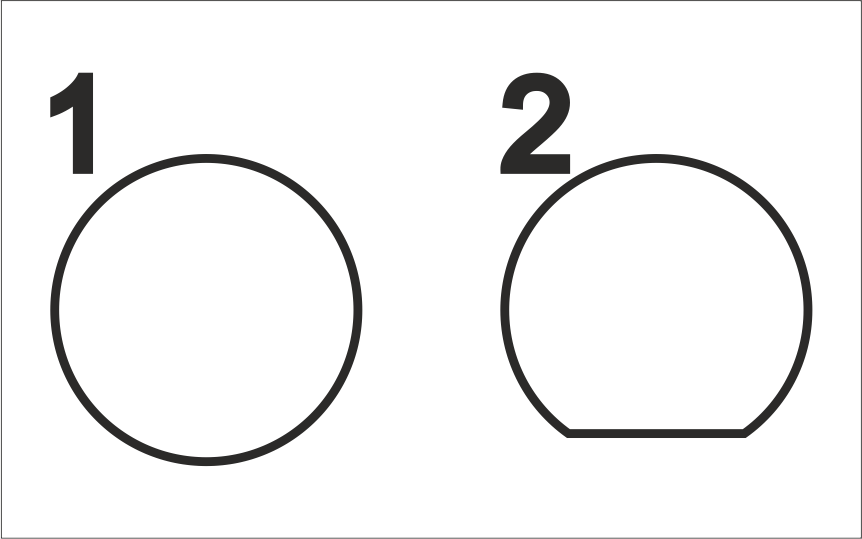

Итак, каждый из нас наверное сталкивался с тем, что при импорте векторов в ArtCAM иногда последние деформируются.
Опишу процесс: Работаю в CorelDRAW X7, Х4. Экспортирую вектора в формат .dxf или .dwg. Затем открываю/импортирую вектора в ArtCAM 8.
На картинке две фигуры: 1 - это то что я экспортирую, 2 - то что импортирую в ArtCAM.
На прежнем месте работы лечилось это ручками, а именно обрисовка фигуры и удаление из файла "проблемных" векторов. Ну а если большой объем для рук, то из CorelDRAW X3 экспортировал в .eps. И на этом все решалось. Кстати, чаще всего замечал это именно на кругах.
Сегодня обрисовка даже руками (что я считаю самым надежным способом) не помогла и все тут. Пробовал открыть в ArtCAM 9 - тоже самое. А вот ArtCAM 2012 с этим справился.
Так вот хотелось бы понимания природы этих явлений и возможные способы решения.

Как вариант:
При экспорте,как правило,даётся несколько вариантов сохранения. Для дхф лучше выбирать самый старый формат.
Ещё арткам чувствителен к процессору и видюхе. Православный пень и жифорса. Никаких амд и семптронов.

Даже в древних версиях ArtCAM-а не было проблем с экспортом через скомбинированные вектора в EPS-формате из под Корела версий до X4, в более поздних версиях Кореловцы что-то намудрили с модулем экспорта через EPS и этот вариант перестал достоверно работать, поэтому в более высоких версиях применяют экспорт через DXF древних версий...

У меня, когда из Корела Х5 коряво экспортируется в Арткам 2008, то помогает вот такой способ: открываете обе программы на рабочем столе по полэкрана, выделяете в Кореле мышкой все вектора и перетаскиваете прямо мышкой из Корела в Арткам. И чудненько всё переносится.
Неожиданно, дома буду обязательно попробую) Не ожидал что так можно.
Видимо судьба все таки установить дополнительно корел х3. Если с переносом мышкой из Корела в Арткам не получится, стало быть вариантов не много.
