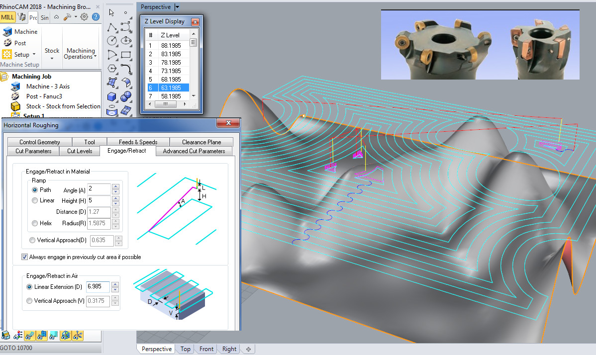

Всем привет! я хочу рассказать о том, что если делать черновую обработку такой фрезой, в мексофт ринокам 2018 нельзя создать нормальные подводы отводы за пределами заготовки. то-есть с фрезою Ф55мм, которая со сменными пластинами, она воткнётся в заготовку своим основанием. Траектории врезания, даже длинные, строятся практически на одном месте, если им больше некуда) беда такая вот!

Выложите файл в формате VisualCAD - посмотрю. Хотя велик шанс, что это действительно ошибка разработчика, там их множество ;-)
Вы не правы. Работает нормально.
Вы ограничили поле обработки деталью!!! Т.е. программа не будет выводить инструмент за границы поля обработки. В этом и есть смысл ограничения поля обработки.
И потом Вы хотите что-бы программа выполняля врезание с боку заготовки?
Уберите ограничение поля и программа будет стараться входить в заготовку с боку.
Не умение что-то сделать не является багом программы.

или, скажите, может неправильно делать обработку черновую по 3д модели такой фрезой неправильно?? типа ей только фрезеровать поверхность траекториями 2d где подводы рисуются с далека .
но эту ситуацию придумал не я, а видел на производстве, как огромную заготовку обрабатывают такой фрезой по 3д, и подводы со стороны, ну там в nx cam делали.
ну вообще сталь снимаем за проход макс.1мм, здесь же тренинг по УП, поэтому поставил 5мм.
просто у меня вопрос чисто личный для себя... по ходу для работы на дорогом оборудовании лучше изучить nx cam, а так по дереву работал на чпу, где таких то фрез нет) и пользовался ринокамом и был рад, знаю то хорошо рино

Нет, все правильно и так и работают.
А вот определенные глюки в программе есть. Иногда пропускает некие части при 3д черновой большим диаметром. И в след слое снимает двойное кол-во материала. Да, такая ошибка встречалась. Теперь вынужден просматривать послойно такие обработки.
Хотя в любой премиальной САМ тоже есть глюки. Не слышал что бы существовала САМ без ошибок. Даже дорогущий MasterCAM полон ошибок программирования и глюков.
Увы.
Почти идеально работает черновая для центрорежущих монолитных фрез Ф до 16мм. Там ошибок не встречал. А если Ф26-40мм и с радиусными пластинками - там регулярно чудеса считает...

короче нашёл в control geometry part surfaces, выбираем область, и ставим radiocheck в PAST, но короче получилось.... хорошо но неочень...( буду это анализировать ещё на нескольких примерах и искать ошибки в траекториях, хотя ненужных и так хватает с большим диаметром.. скрин пока не прикрепил, может позже...
я вот кстати так и не понял что эти две галочки делают, т.к. нажимая их они ничего не делают.
первую могу понимать как Всегда держать инструмент вниз(у)
и второе подвод всегда в предыдущей подрезанной области,
как это работает я не понимаю..

с коробочками у меня все хорошо получилось, главное выбрать линейную траекторию обработки, а вот с тем рельефом опять удар дном.. короче опасно работать в ринокаме с фрезами у которых пластины.

на сколько выступают пластина от плоскости фрезы? и сколько шаг по глубине фрезеровки? если шаг меньше вылета пластин, может не стоит бояться?

я вот кстати так и не понял что эти две галочки делают, т.к. нажимая их они ничего не делают. первую могу понимать как Всегда держать инструмент вниз(у) и второе подвод всегда в предыдущей подрезанной области, как это работает я не понимаю..
По первой галке Always Keep Tool Down примерный перевод такой: если галка нажата, то система пытается, если возможно, держать инструмент в контакте с плоскостью уровня реза и обработать указанную область не поднимая инструмент. Если НЕ нажата, то инструмент будет подниматься и снова врезаться (данное условие НЕ жесткое, о чем указывает оборот "если возможно"). Эта опция минимизирует наклонные и вертикальные врезания в материал.
См. прикрепленную картинку
Вторая галка Always engage in previously cut area if possible определяет, что врезание инструмента в материал нужно производить в одной и той же области (там где было предыдущее врезание), а не хз где. Но тут опять хитрое условие "если возможно". Типа если не получилось, значит некие условия не выполнены и система ниасилила
Если у вас что-то не работает, то возможно заработает при указании фрезы мЕньшего диаметра.
