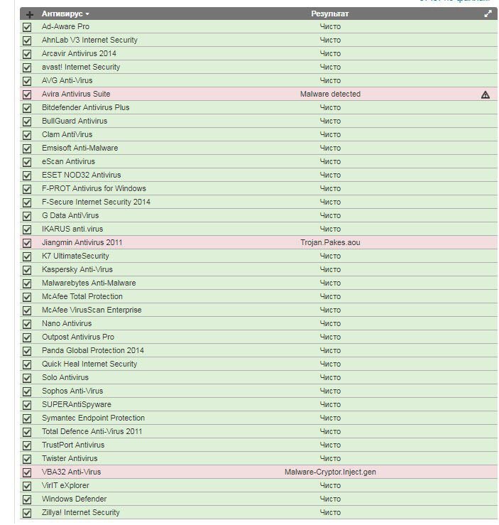

Занимаемся ловлей блох? Отнюдь.
Это скриншот детекта,одного гениального паразита который я исследовал пол года назад поймав на билдере (в создание файла с любыми функциями на выбор) где очень много автоматизированных функций в том примере.
Выходит, что фаил палит 1 средний антивирус и 2 ноунейма,и это очень даже хорошо из 37 штук..Основную проблему для систем антивирусной безопасности составляют вредоносные программы, не обнаруживаемые системами защиты (проблему безграмотности и наивности пользователей оставим за кадром, ибо без гипноизлучателей на орбите ее вряд ли можно решить))). Данная угроза существовала и ранее, но ранее она была связана лишь с задержкой обнаружения образцов новых вредоносных программ в «дикой природе».))
Обеспечить антивирусную защиту от проникновения силами антивируса невозможно. Но использование иных методов также не дает 100% гарантии, с одной стороны, и требует высокой квалификации специалистов — с другой.
к большому удивлению прочитал по данным компании AVG , треть современного вредоносного ПО создано детьми.)))) наиболее опасные вредоносные программы разрабатываются не хакерами-одиночками — а это хорошо организованный криминальный бизнес, вовлекающий в свою преступную деятельность высококвалифицированных системных и прикладных разработчиков ПО , и неважно, кто и какую роль играл в данной «фирме». Возможно, роль простого системного администратора. Незнание не освобождает от ответственности.
Понятно что вечно довольного клиента может найти только производитель парашютов , но в таком виде....
в заявленных изменениях файловой системы в чем нас так уверяли , не стал утверждать , решил посмотреть .

1:0 в пользу команды бюргеров...
Мне  порой также  трудно  понять поток  мыслей   собранных в круге ,  но повторюсь  по вирусам  и останусь на своем.
Программа, целью которой является обнаружить, предотвратить размножение и удалить компьютерные вирусы и другие вредоносные программы
программа, которая предотвращает заражение ПК компьютерными вирусами и позволяет устранить последствия заражения (Два последних определения широко распространены по Рунету, но первоисточник мне не известен.)
Ну да ладно  с этим  вирусами   хрен с ним..   заражайтесь от регулятора))

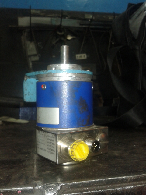

На этот раз проблема в энкодере вылезла , датчик положения метлы (щетки для удаления стружки) плавает в мин/макх значениях ее положения и чпу выдает ошибку.
Пишит о том что он ее не видит в низу, то видит ,то не видит в верху ..
Стоимость этого датчика превышает годовой бюджет нашего дворника , если его брать у немцев.....
В общем неадекватно как то составляющая метлы и многооборотного программируемого энкодера абсолютного положения .......нам Иванам не понять Фрицов.......
Если предполагать что таким образом капиталист заботится об экономики России , где трудоустройство еще одного дворника для сметания стружки после сверловки будет лучше то , дааааа заботливые они блин)))

На этот раз чудит  именно датчик ..
Вот  так он выглядит:
плавает размер ...
Странное  как раз  другое
- исходя из каких соображений  немцы впороли  в механизм который по сути не требует  особой точности , сеЁ дорогущие  чудо..
последние  предложение  от  продавца  1400евро за 650гр этой железяки
а дела которые он выполнят мог бы  справится обычный  концевой  выключатель, копеечный датчик холла , или обычный механический.
 Если мне не изменяет память  от 1 ноября в германии  вступила в силу поправка к закону о регистрации гражданского состояния, предполагающая фактически появление "неопределенного пола", сообщает немецкий телеканал N-tv)).
 Пока мысль  по станку  в целом  не покидает  что его делали  именно  руки и мозга  неопределенного пола ......))))
Я конечно с большим уважением к доктору  Бюргеру , но курить  текущею проблему  я  намерен по своему  , пересаживая  немецкие мозга энкодера
к  тому  что  есть  в сундуках  хозяйства)
Кондер подсох - лампачка мигает сильно.
Причина выхода из  строя  энкодера  остается  в догадках..за кадром.диагноз неизвестен
Что по суте что не должно  ломаться   , сломалось
При осмотре пациента имеются следы костоправских операций  бывших хирургов , прошлых хозяев)
возможно ранее  ребенок  получил увечие  по причине   оператора,  основание  щетки  было вывернуто и изогнуто  листом ,
в следствие чего энкодер поучил механическкий дефект оптопары
Не исключаю  что  вывих  может  повторится если  не принять меры в констукторской доработке машины !
