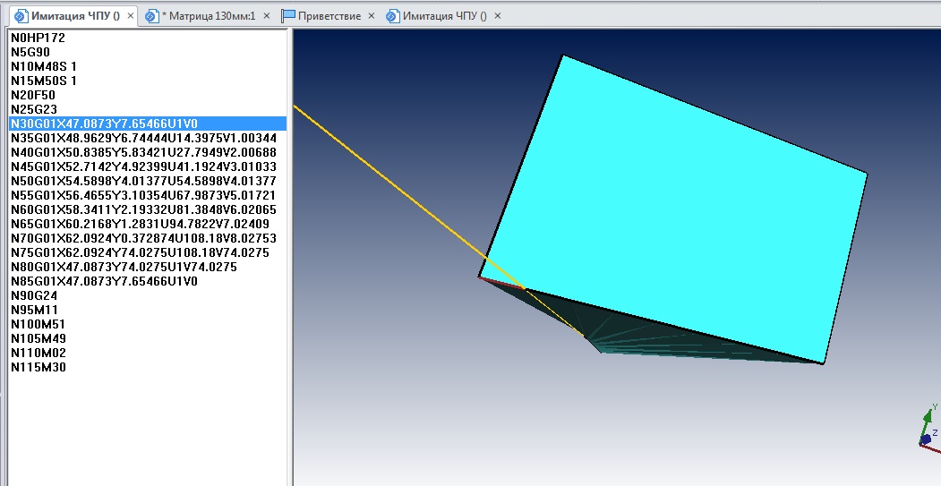

Да. Вы правы на счёт Aspire. С CAM-системой мы определились. Будем на T-Flexe работать. Нам подготовили постпроцессор, но он некорретно работает. Буду редактировать его. Жду сейчас исходники. А пока разбираюсь с работой самого станка. Дело в том, что в документации к станку не описано как он работает по UV
Вопрос по 4D разноконтурной (XYUV) обработке на электроэрозионном станке.
Не могу найти каким образом ЧПУ обрабатывает координаты UV. В общем-то в мануале описано, что UV, как и XY может двигаться по G90 и G91. Но мануал это теория, а на практике имеем другое.
Заказали мы постпроцессор у организации, которая поставила нам CAM-систему. После долгого и упорного сотрудничества, получили постпроцессор, который не корректно работает в ряде случаев.
Сейчас собираюсь править постпроцессор, но пока что не могу понять, как считать координаты по UV.

Этот вариант неправильный с точки зрения удобства обработки на станке. Так как малый контур находится снизу, а большой сверху. НО только по этому G-коду СЧПУ симулирует корректную обработку.

, который СЧПУ станка уже симулирует не так, как это делается в CAM. Малый контур заметно вырастает.
Даже при беглом взгляде видно, что перемещения по UV во втором случае некорректны. Так как контуры поменяли местами, а перемещения остались такими же. Только знак изменился.
Мне интересен сам подход к построению координат UV. Может, кто сталкивался?
