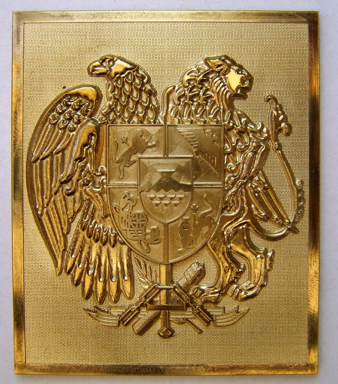

Добрый день. Нужно создать матовую гравировку на поверхности медали. Прошу подсказать технологию. фото прилагается.

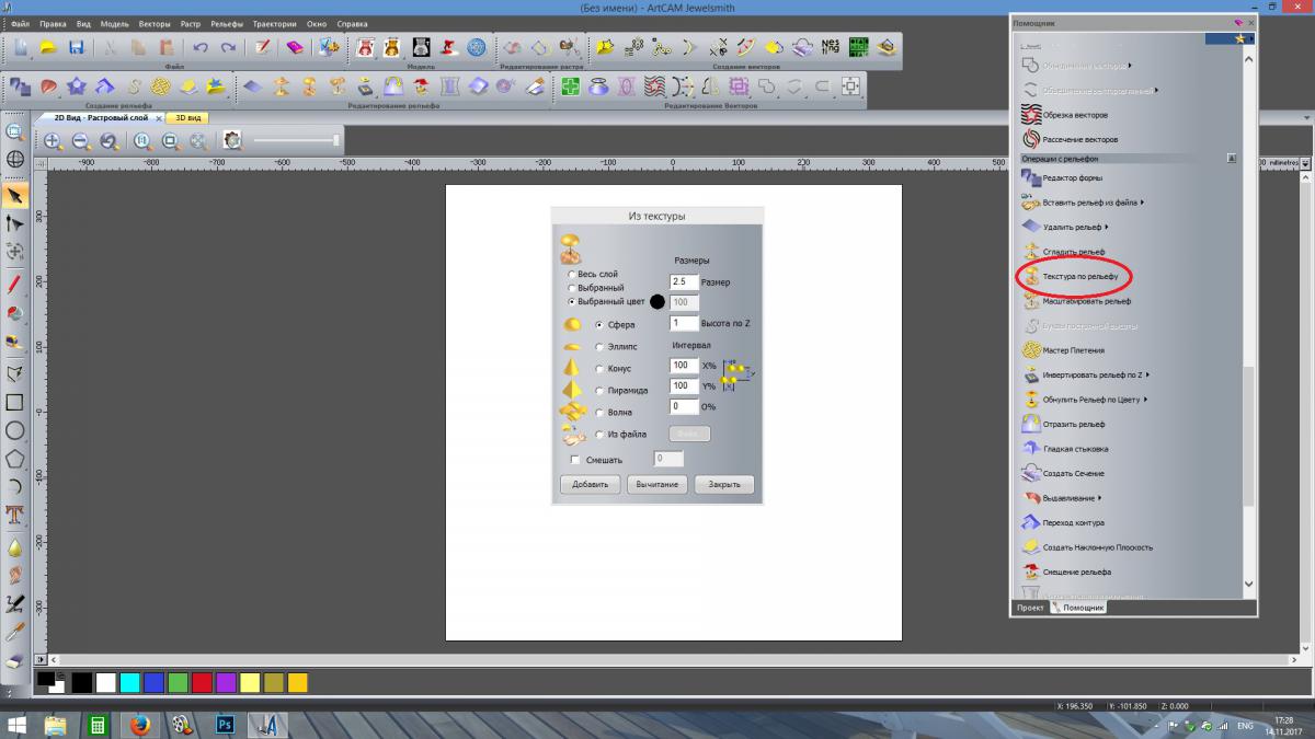

Выделите необходимую область векторами и используйте "текстура по рельефу"
А текстуры внутри САМпрограмм или ОТКУДА ЕЩЕ МОЖНО ДОСТАТЬ?)
#4 OFFLINE   3D-BiG
Отправлено 14 Ноябрь 2017 - 19:31
Самим нарисовать,  или, если надо шумовую, то делал из растровых картинок шума...
#5 OFFLINE   vasa29
  • 913 сообщений
Отправлено 14 Ноябрь 2017 - 20:32

нужна очень мелкая текстура 0,2 или 0,3 мм. при обработки гравером угол 15 и пяткой 0,1 после визуализации остаються одни линии.
#8 OFFLINE   3D-BiG
Отправлено 15 Ноябрь 2017 - 13:30
Ну, барин, чуднОго хотите: если размер ячеек текстуры 0.2 на 0.3, то туда гравер с полкой 0.1 вряд ли полезет, а если и будет лезть, то только при шаге растра порядка 0.01-0.02мм, а это до скучного долго... :shok:

Отпесочить и шлифануть.

Грязное травление даст матовую поверхность, можно отпрессовать. Можно гравером без вращения нацарапать/навыдавливать. Все методы крайне геморные каждый по своему.
