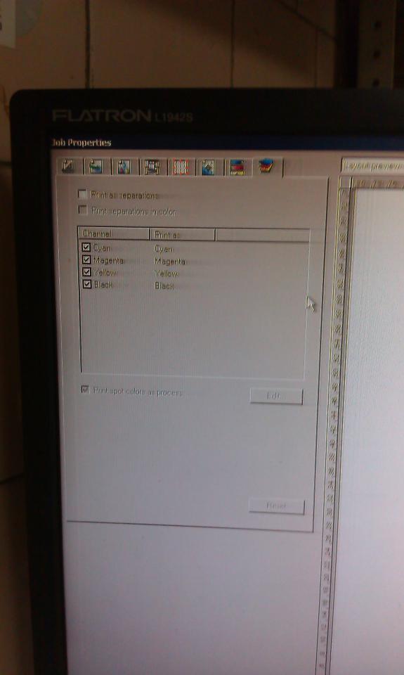

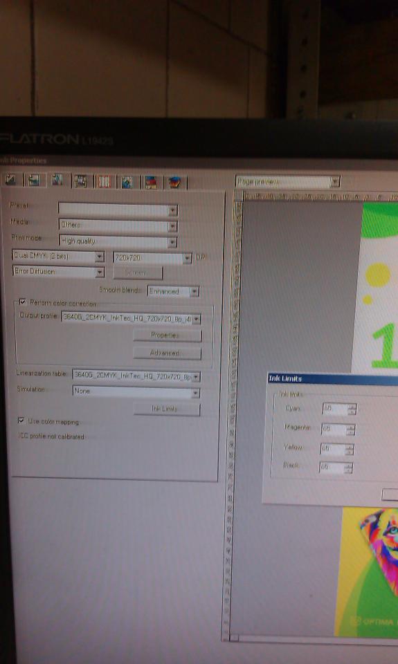

Да профилями пользуемся, пришли вместе с красками  Ink System Technology, и самим MIMAKI 9 лет назад, появился этот деффект в печати несколько месяцев назад, стали бороться печатью в 16 проходов, но сейчас и это не всегда помогает, станок использовался довольно бережно, без феноминальных нагрузок, версия Photoprint 4.6v1, такая проблема не со всеми файлами, большинство файлов очень хорошо получаются, проблема идет по нескольким цветам
Прикрепляю фото красок и рипа
Доктор давайте продолжать лечение, жду ответа

#8 OFFLINE   Доктор Чудо
Отправлено 09 Август 2017 - 21:02
avp2017 - по принтам у Вас "вроде" все в порядке.
Прошу меня цитировать. Иначе не вижу что мне вопрос задан.
У меня больше нет вопросов - только предложения.
Я не слишком спец, по железу. а речь похоже идет к этому
1) лучше вызвать специалиста
2) зенон форум
3) Могу предположить что нужна замена (Капы, Вайперыи т.д. штуковины которые подчищают попу башке). Типа давно не Заменяли расходники.
На тесте это не вылезает, а вот при печати очень даже.
С башкой не знаю, тест у Вас хороший.
И еще такой момент - обязательно проверьте.
Профиль делается не только под конкретную Модель Мимаки и Материал! но под конкретный РИП,
Совпадают ли профиля данные Вам  с чернилами, что эти профиля под Photoprint 4.6v1
Смарт-Т когда продает чернила дают Профиля, но только под Растерлинк.
И если Вы под профиль под растрелинк поставите (у нас был Васетч) под Васетч - не чего хорошего не будет.
