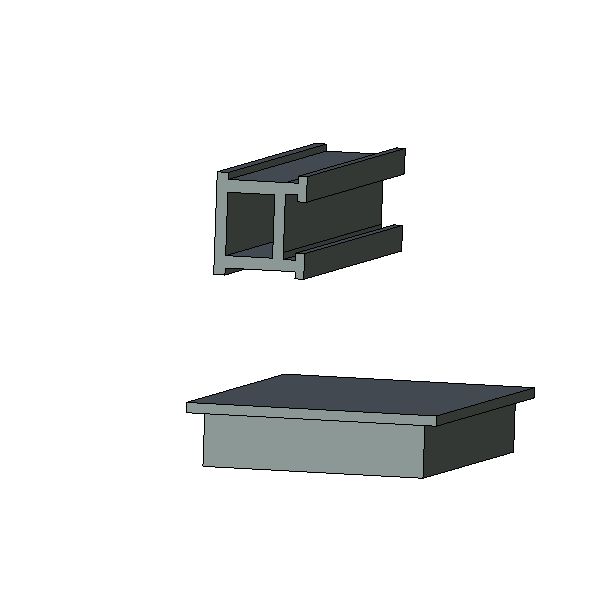

Материал д16т, 45мм.
Сервоприводы 750w.
Шпиндель 2.2квт, Er16.
Направляющие 30 Hsac.
Как считаете достаточна ли жесткость конструкции?

Сервоприводы 750w.
ну это прям офигеть......
вы бы уж тогда на шпиндель такой же сервак цепляли.

Что не так?

ну это как на феррари приделать колеса от самоката))

Шпиндель обычный, или по металлу?

750Вт серва - можно уверенно поставить на станок с футбольным полем.Для такого размера,имхо - перебор. :shok:
Жесткости хватит.Остальное - дело хозяйское.
Серву ещё настроить надо.Не с первого станка в такое лезть,но тоже дело хозяйское.Может умеет ТС сервы настраивать.
Сервак на шпиндель,кстати,дело интересное.Только голову надо под ISO и автосменную(хоть полуавтомат).
А остальные причиндалы какие планируются?(управление,трансмиссия)
Инструмент какой планируется,стратегии обработки?

чуток добавить и поставить нормальный ременной шпиндель
пазы можно будет делать или резьбу метчиком нарезать

2.2 квт шпиндель для метала?

завязывайте уродовать мой проект.  такой длинный портал будет не жестким  максимально оптимальное рабочее поле 600х400х170 как в оригинале.  а для такого размера нужно делать с подвижным порталом на подиумах.

А если раму сделать из поверочного стола 1600х1000 чугун. А портал из балки токарного 360х310. С запасом вроде как. Опоры для балки ищу из чего сделать. Стол подвижный лучше? Если стол двигать тогда у меня поле рабочее 600 не получается, если только каретки на 400мм разводить и стол за основание будет на 100 выезжать тогда только только.

уже столы с балками промышленные нашлись.
дальше надо думать "а нафиг делать, когда можно купить станину" (разграбленный или списанный чпу)
когда обоснуется мысль купить чермет для апгрейда, появится мысль а нафиг апгрейд.. надо нормальный бу найти
короче: осталось найти объявление, сгонять посмотреть и купить...  экономия денег, времени и нервов)

Начать, я думаю, надо с того, на чем вы сейчас цветнину обрабатываете. Что при этом не устраивает, и что вы хотите получить. Иначе выходит сферический портал из балки
на проверочной плите из дюраля 45 мм.
