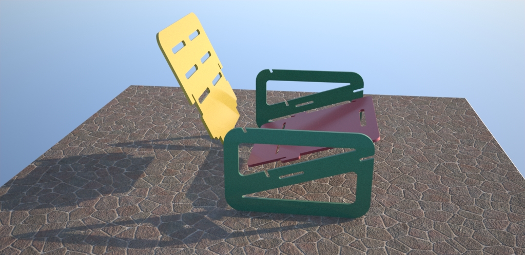

И по поводу визуализации. Вот так выглядит этот стульчик в максвелле:
Сделано тяп-ляп, это проект 7-летней давности. Но рина и такое не отрендерит.

А вот последняя картинка в чем сделана?  конкретна это меня и интересует
http://www.maxwellrender.com
Я уже пояснял - повторюсь.
Рендерер - программа для создания красивых картинок.
Суть ее в том что в зависимости от массы параметров типа рассеивания света материалом и пр. просчитывается интеграл освещенности для каждой точки сцены.
Задачка архисложная, поэтому разные программы решают ее по разному.
V-Ray упрощает алгоритм подсчета, полагая что свет это частица, некий шарик, который отскакивает от объекта в мишень-объектив.
Maxwell считает физические характеристики объекта, света и камеры. Можно даже задать на какой широте-долготе стоит этот стульчик - он поставит солнышко правильно.
Keyshot - упрощает сцену, используя примитивы материалов, считает в лоб.
С виреем я работал давно, еще когда макс ковырял и занимался интеръерами.
Максвелл ты видел.
А вот работа кейшота:
Любая из этих программ работает отдельно, позволяя импортировать .3dm файл, и имеет плагин к рино, давая тебе возможность вызвать ее из среды моделирования.
