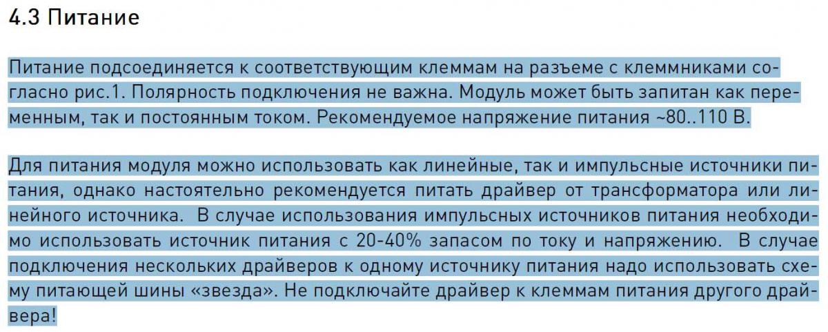

Приветствую.
Наверное сюда уместно будет.
Подключаю БП ZCS-25-70-12 к драйверу YAKO 2D811- на драйвере зелёный диод PWR не горит.
ШД, подключенный к драйверу, на удержание не встаёт- рукой вал крутится как и до включения.
На выходе БП- 90В постоянки, к драйверу подключено как в инструкции- клеммы AC.
В инструкции сказано, что без разницы- какого вида ток подключать, постоянку или переменку, главное укладываться в диапазон 80...110В.
Кто-нибудь может пояснить- что не так?

Отправлено 12 Июнь 2017 - 19:09
Original-YAKO-brand-Stepper-Motor-driver
Вот где написано AC--- 80~110Vac AC---, туда и подключал.
В инструкции этот момент так выглядит:

#38 OFFLINE   T-Rex
Отправлено 12 Июнь 2017 - 19:57
возможно его 70 DC на выходе попросту не хватает для включения драйвера
Вполне возможно. Если драйвер рассчитан на питание, начиная от 80V AC, то по DC ему 100-110 вольт, как минимум, желательно обеспечить...
Я бы попробовал запитать драйвер от AC, используя ЛАТР, либо любой другой (авто)трансформатор 220/110. И затем уже начал эксперименты с источниками питания.

#40 OFFLINE   CINN
CINN
  • 829 сообщений
  • Из:Уфа
Отправлено 15 Июнь 2017 - 19:36
Провёл эксперимент.
Результаты:
1.мультиметр выкинул- врал.
В реале из БП выходило не 90, а 67В постоянки.
2.Подключил к ЛАТР- драйвер "завёлся" уже при 50В переменки.
Вывод- "без разницы какой ток подавать"- мягко говоря реклама...
