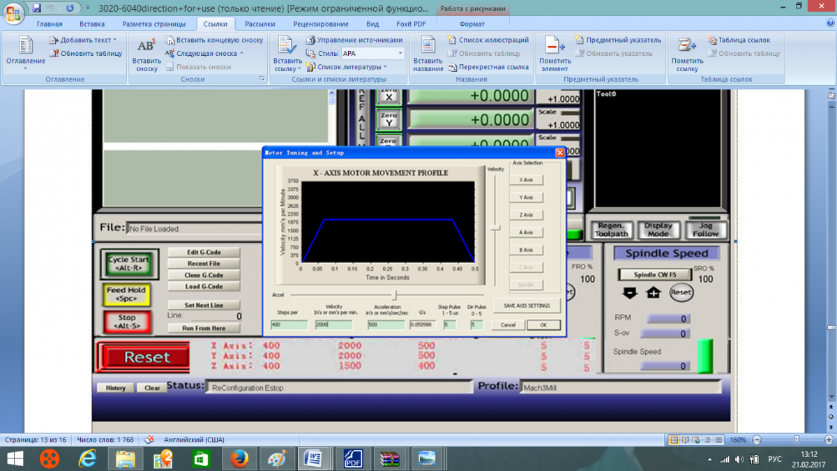

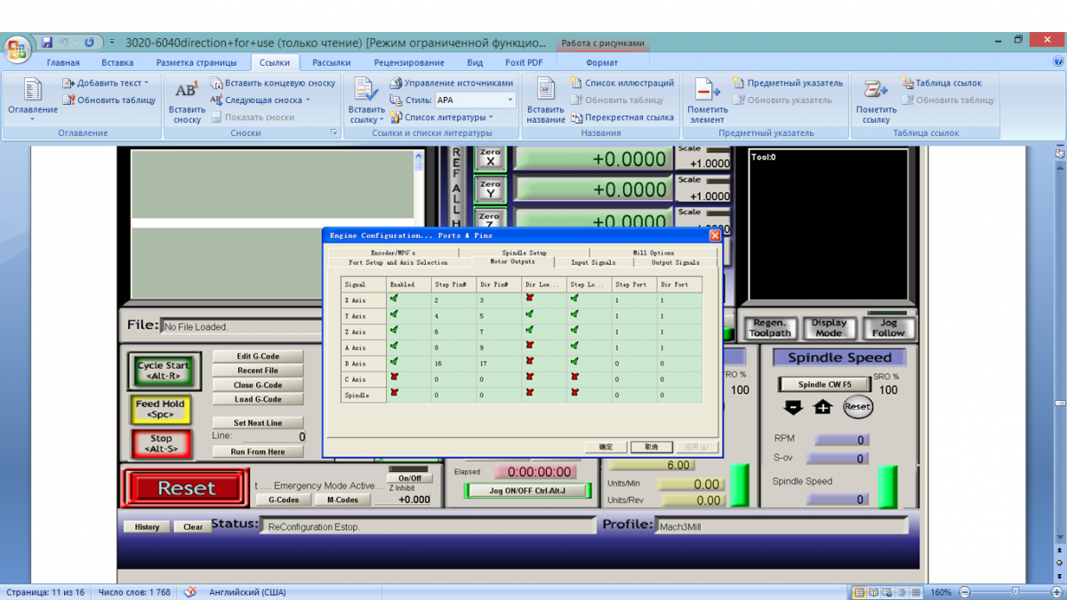

Друзья HELP ! Подскажите, пожалуйста. Такая проблема : пришел хоббийный cnc из китая , подключил по инструкции, а все 3 шаговика клинит . Все работает , напряг идет на движки , они реагируют на нажатие клавиш ручного перемещения , жужжат но не перемещаются .Контролер tb6560

мотор тюнинг поглядеть , для начала. может ускорения выкручены.

ускорения по рекомендациям китайца 500 мм.  Сейчас залью рекомендации китайца
Вот рекомендации китайца .Все прописал в маче как там написано .И нифига .. Разобрал  системник , платы целы , кандеры не вздуты  , все норм...

вдвое уменьшите ускорения и попробуйте - если поедет, то хорошо - были превышены ускорения для вашего конкретного случая.... Тогда подбирайте до тех пор, когда будут достаточно высоки, но уже стабильно не будут буксовать...

Попытался поменять ускорения. Снял Движок с Y. Были подозрения что механика перетянута. Нет . Так же буксует на разном ускорении.Не вращается . Шумит . Может с шагами что не то ?
И снятый тоже не хочет ?
....хм
ну дробление поменять попробовать...скажем 1/8 установить , все бегунки в "мотортюнинг" посредине...
крутить надо, экспериментировать...они ж дышат..
#7 OFFLINE   3D-BiG
  • 14 727 сообщений
Отправлено 21 Февраль 2017 - 13:21
Может, но телепатически не видно какой у вас ток  и микрошаговость выставлена, да и вообще другие настройки...

Вся проблема оказалась в клеммах соединения проводов шаговиков.
