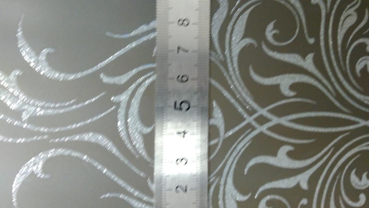

post-5397-0-02998600-1486981174_thumb.jppost-5397-0-27922600-1486981180_thumb.jp
высота рельефа около 1мм
сделано как на контурном, но слишком тонкие и четкие линии
Сообщение отредактировал mihams: 13 Февраль 2017 - 16:21
#2 OFFLINE   preps
Отправлено 13 Февраль 2017 - 16:52
Можно на УФ принтере напечатать.
#3 OFFLINE   mihams
mihams
  • 1 367 сообщений
  • Из:Kovrov
Отправлено 13 Февраль 2017 - 17:06
не... это смолой какой то налито
вопрос что за наливной такие тонкие и ровные линии может делать
тем более тем какая то пудра нвмешана
#4 ONLINE   vv92
  • 9 411 сообщений
Отправлено 13 Февраль 2017 - 17:28
Существуют пластизолевые краски для шелкографии с эфектом "подъема" при нагревании.
#5 OFFLINE   DEDAlex
Отправлено 13 Февраль 2017 - 18:21
Мне че-то думается, что это через маску Оракал-ьную пульвером напылено.
Фотки - гамно, поэтому сложно че-то точнее сказать.
#6 OFFLINE   mihams
mihams
  • 1 367 сообщений
  • Из:Kovrov
Отправлено 13 Февраль 2017 - 18:35
не пуливером точно
я тоже склоняюсь к шелкотрафаретке... тогда вопрос что за хитрые краски
в структуре видны микропузырики, так что
самое правдоподобное
ее презентовали как "керамическая печать"... но не может это керамической краской быть. сатинат потеряет матовость при обжиге
кто это производит, держит все в тайне)

#7 OFFLINE   Seyv
Отправлено 13 Февраль 2017 - 18:36
И не только пластизолевые. Вернее для стекла совсем не пластизолевые.
Есть УФ-лаки с достаточно большим подьемом, Есть что-то типа смолы, для печати шелкографией.
По данному фото не поймешь. Надо более крупно.
Оракалом врят-ли, т.к. надо куда-то девать смолу которая перелила "через край".
Если сдирать по мокрому, то снять аккуратно без помарок ооочень гиморно, Если по сухому, то края в некоторых местах должны быть острыми - отломы лишней смолы
Есть плоттеры, которые смолой печатают, типа для витражей, вполне возможно что таким.
Сообщение отредактировал Seyv: 13 Февраль 2017 - 18:39
#8 OFFLINE   mihams
mihams
  • 1 367 сообщений
  • Из:Kovrov
Отправлено 13 Февраль 2017 - 18:41
могу еще фоток сделать,  но на 2ой фотке вроде как все видно
вы скажите в какую контору обратится, чтоб нам оборудование и материалы поставили))
а то все отнекиваются... не знаем, не можем, нет у нас такого
#9 OFFLINE   preps
Отправлено 13 Февраль 2017 - 19:40
На уф принтере в несколько проходов объем делается.
#10 OFFLINE   Seyv
Отправлено 13 Февраль 2017 - 20:12
Там нету глиттера (блесток) лаком можно печатать. Но чтобы добиться более-менее нормального объема надо прохода 3 сделать. Хотя на больших УФах может по другому.
Для того что бы определиться по оборудованию надо определиться с размером. Если формат небольшой где-то до 1х1 м.
То в принципе ручной станок для печати можно самими сделать. Вопрос какими красками печатать. Если УФ - тогда нужна Уф-сушка. Тут зависит от тиражей. конвеерная или "одиночная". Опять же "одиночную" не трудно сделать самим.
Вопрос с нанесением эмульсии и засветкой трафарета. Эмульсию надо под "высокие" трафареты наносить в несколько слоев или пользоваться капилярными пленками (в электронике их называют сухой пленочный фоторезист) они дают ровный толстый слой но есть ограничения по размерам и дороже чем фотоэмульсия. По шелкографии лучше специализированные форумы почитать типа www.agalsea.ru/forum5/list.php?1
но там флудилки нет и форум по-тихоньку сливается.
#11 OFFLINE   mihams
mihams
  • 1 367 сообщений
  • Из:Kovrov
Отправлено 13 Февраль 2017 - 20:13
да есть у нас 2 уф принтера... не то это
на этих стеклах вид оплавленного стекла у рисунка
я ж говорю или на контурнике, но очень тонкой иглой... но все говорят, что нельзя 0,5мм на контурнике сделать
или скорее всего на шелкотрафаретнике с хитрыми смолами

#13 OFFLINE   MasterSplinter
Отправлено 13 Февраль 2017 - 22:16
Соглашусь с Олегом.
Похоже на УФ печать лаком с последующим нанесением металлической пудры. Вроде, в Мимаки показывали такие образцы.
Рельеф получается довольно таки высокий.
Ну и термоподъем действительно похожий эффект дает. И не обязательно шелкотрафаретный, можно и офсетный.
И тоже можно с пудрой.
#14 OFFLINE   anelE
Отправлено 13 Февраль 2017 - 22:23
Нечто подобное у производителей витражей встречала. У них шелкография.
http://vetromm.ru/ca...alog/seta_shel/
Сообщение отредактировал anelE: 13 Февраль 2017 - 22:29
#15 OFFLINE   MasterSplinter
Отправлено 13 Февраль 2017 - 22:45
Еще один вариант нанесения - если с изнанки листа есть небольшая вдавленность по рисунку, то это металлография. Рельеф достаточно высокий, характерный металлический блеск.
Сообщение отредактировал MasterSplinter: 13 Февраль 2017 - 22:45
#16 OFFLINE   mihams
mihams
  • 1 367 сообщений
  • Из:Kovrov
Отправлено 14 Февраль 2017 - 01:12
фотки завтра сделаю, но не факт что лучше получится
уф принтер можно не рассматривать. я прекрасно знаю как они печатают и на что они способны.
сечение узора похожа на каплю, как контурный станок делает.
внутри или пудра или пузырики мелкие... без микроскопа не понять...
поверхность узора гладкая, как оплавленное стекло или застывшая смола
по всей поверхности узор имеет бугорки и впадинки. или так наносится изначально, или в следствии какой то реакции, которая и оставляет микропузырьки внутри и впадинки с бугорками на лицевой части
всё это нанесено на сатинат... значит не должно быть термообработки с большими температурами, те керамические краски отпадают
варианта 2 получается
или изначально так нанося, а так нанести может только контурник
или печатают какой то полимер, который при определенных условиях расширяется(вспенивается)
уточнение:
 не надо изобретать технологию и тем более делать под нее оборудование
 нужно найти фирму, которая поставит оборудование и расходники. Куда ни обращался, ни кто не знает как и на чем сделано.
#17 OFFLINE   Seyv
Отправлено 14 Февраль 2017 - 01:45
Я же дал наводку на форум трафаретчиков, поройтесь там. УФ- может лаки могут немного пенится как никак УФ- лампа нехилую температуру дает.
Так же может быть эффект сетки. При печати с глиттером берут достаточно крупные сетки типа 10 (комарам не помеха), чтобы глиттер через ячейки прошел. При УФ-сушке в принципе рисунок сетки может оставаться т.к. лак может не успевать выравнится. Кроме того при печати в несколько слоев можно рельеф имитировать.
Оборудование зависит от размеров. Станок не зависимо какой краской будете печатать. Засветка (если надо будет) то же от размеров.
Сушка от краски и размеров. Фирмы которые поставляют оборудование под стекло не знаю, но знаю что есть :). А под шелковку полно, те же Мировые печатные системы, А-дизайн, АТ-дизайн. Дигл-дизайн, Европринт (Питер, начальный уровень - на попробовать) - это только которые навскидку

#19 OFFLINE   preps
Отправлено 14 Февраль 2017 - 16:11
Ну очень похоже на УФ принтер...
#20 ONLINE   vv92
  • 9 411 сообщений
Отправлено 14 Февраль 2017 - 16:18
Блестки с кулак через сопло головки плюнем или сеятеля поставим? И что вредней головке? Хотя они копеешные, по представлениям некоторых деревопереработчиков.
