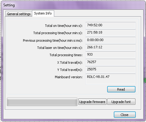

Отправлено 10 Февраль 2017 - 12:57
а именно время, когда зажжен лазер
RDC6442S сам всё считает.
у нас MPC6525A на одном и MPC6515C на другом.
но и Ваш скрин говорит о том что он считает тотал за всю жизнь и без пауз.

Отправлено 01 Март 2017 - 14:24
если уж так важно и актуально, можно и поменять контролллеры. ))
Вы же целая - Производственная компания. ))
а строчка - "Previous processing time" вам ни о чем не говорит?
Это и есть время последней работы. На скрине нули, потому что снято сразу после включения станка, а при выключении он этот показатель обнуляет.
Ну и ничего не мешает каждый день снимать показания и вычитанием узнавать показатель за день.
Ну и на Preview RDCAM показывает и время работы только лазера и общее время с перемещениями.
Сплюсовать просто все работы за день.
