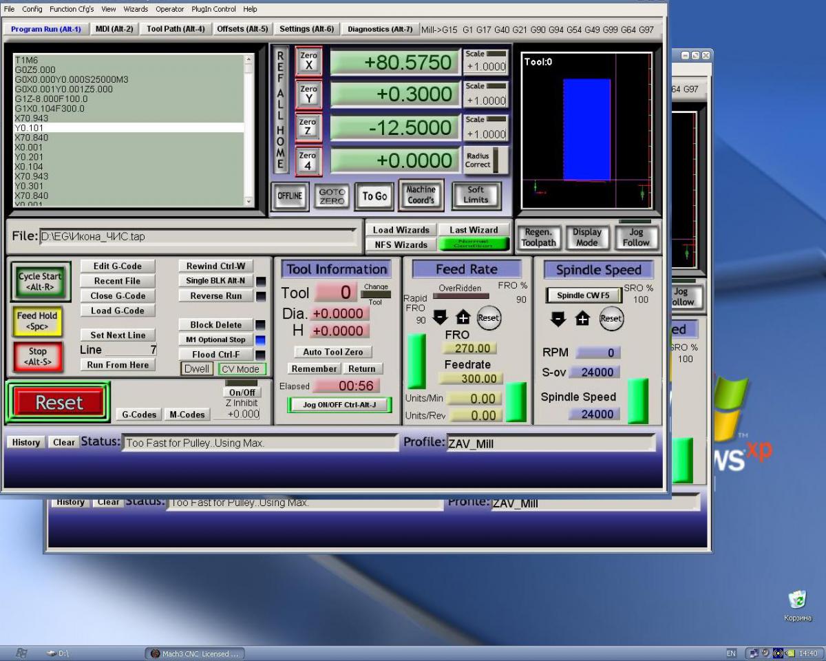

Добрый день. Купил я в общем,в Китае станок ЧПУ. 3-й световой день мучаюсь с настройками программ и станка. Сам я делаю все впервые.
Станок у меня вот такой:
https://ru.aliexpres...0608.0.0.TBqrFG
Все настроил,все работает корректно,за исключением аварийных остановок и лимиттеров движения, кнопка аварийного выключения результатов не дает, сами ходовые части ударяются об раму, сильно не врезал,но слегка подводил в упор,в общем удары по всем осям идут.
Не помогает настройка ,которая прилагалась со станком в мануале.
Самосборкой станков не занимался,так что врядли пойму устройство управляющего блока. Кабель прозванивал, все было нормально. проводов оторванных нет.
В мануале прилагалась вот эта настройка, но толку нет. Пробовал менять настройку на свободные пины- тоже нет толку
#2 OFFLINE   Евгений622
Отправлено 22 Январь 2017 - 00:49
А к компу он только Юсбишником цепляется ?
Там на ящике ещё LPT есть ....36-контактный микроразъем ленточного типа Centronics (IEEE 1284-B) вроде он...
Я к тому , что если присутствуют оба порта , то ЮСБ-это скорее всего питание платы опторазвязки , а управление идёт от LPT .
Но на рисунке и описании чётко указано -управление от ЮСБ....

#4 OFFLINE   Евгений622
Отправлено 22 Январь 2017 - 10:50
????! :shok:
Это как раз кабель,который управляет осями ,он немного похож на LPT. Управление идет полностью по USB, брал специально, а то с LPT этими такая замануха.
Вот этот момент не понял.
Управление -либо LPT , либо ЮСБ...( 3D-BIG сейчас скажет , что и вместе бывает , но наверное не в этом случае)
скорее всего-LPT , раз он там присутствует (этот разьём он и есть , один из видов)
Подключение  LPT-кабеля  через PCI-контроллер (плата в компьютере) может и не "сростись" . Сам с такой ерундой мучился , станок вообще не понимал ,что от него хотят , хотя сигнал  с контроллера шёл (вопрос -какой).
Попробуйте другой комп , со встроенным (родным) LPT-портом на "мамке"
PS^ про воду я пошутил , ведро с крышкой или канистру поставьте....

Отправлено 01 Февраль 2017 - 22:58
Парни привет всем, тут читаю форум прохожу по ссылкам , и о чудо, знакомый продавец который мне компосирует мозг уже цельный месяц, слова он не затрудняется подбирать, мне он тоже сказал только 6 февраля я смогу тебя проконсультировать,
станок у меня вот такой https://ru.aliexpres...2683062172.html
теперь попытаюсь ответить на вопросы и задать свои
подключение станка только по USB, кабель с разьемом Centronics 24 пина используется для соединения системного блока станка и станины
завтра выложу фото драйверов и системной платы
тебе westwood13 наверное повезло больше чем мне, у тебя кроме не работающих концевиков, все работает корректно? размеры все станок выдерживает?
у меня станок не выдерживает размеры слегка увеличивает их процентов на 10-20 смотри скрин
мне этот грёбаный китаец заместо битого диска выслал ссылку по которой скачал демо версию MACH3 с дровами её я поставил, с ней все работало корректно до определенного момента примерно половина управляющей программы потом сбой и станок начал уходить по оси Z, со временем болезнь ухода перекинулась на другие оси
вопрос к профи, почему? и где копать?
заземление в норме, отдельным кабелем с трех уголков забитых в погребе
вот здесь позволю себе небольшое лирическое отступление, изначальный замер переменного напряжения между нулем и корпусом станкам показал 90-105 V, на компе аналогичный замер то-же самое(особенности конструкции импульсных блоков питания), после подключения заземления всё напряжение на корпусах куда-то исчезло
во внутрянке системного блока  станка, отмыл все платы со спиртом, выпал в осадок, посмотрел на осадок, выпал вторично, качество пайки оставляет желать лучшего, хорошо что китайцы не забыли про теплопроводную пасту
покопался в настройках станка, слегка удивили настройки двигателя NEMA23, количество шагов на оборот 320(угадали), скорость 1999,8!!!, ускорение 300!!!!!!!
во здесь вопрос какие параметры  ставить для данного двигателя? ШВП 1605
Taddam у тебя что за станок?
ещё вопрос к профи, что-то я уже склоняюсь к замене платы контролера, желательно с управлением по USB интерфейсу, что посоветуете???
с диска можно взять ключ для Mach3 на китайском языке, версию установочной программы можно скачать на офф сайте
Сообщение отредактировал ZAV: 01 Февраль 2017 - 23:11

#15 OFFLINE   westwood13
westwood13
  • 24 сообщений
  • Из:Мелеуза
Отправлено 14 Февраль 2017 - 17:57
Мне продавец вышел на связь и настроил концевики и естоп, я ему сказал,что 4 ось еще не работает.
Он спросил у меня логин и пароль от тайм вивер,через которую он мне настраивал остановки и молчит несколько дней.
Мало того,чегодня пришла цанга под размер моих фрез. Я запускаю УП, модель размером 4.4 см
Станок мне вытачивает вместо 44мм 4.4 мм, какую то точку.
Я сначала не понял, снова попробовал сделать УП, на другой заготовке, шильдик Техникс. 50 мм на 6 мм, вместо этого станок мне чертит полоску 1.5 мм на 5 мм и останавливается.
Меня уже это начинает раздражать,я сейчас влуплю этому продавцу диспут по новой на 500$ :diablo:
Все что ли у одного продавца заказывали?
