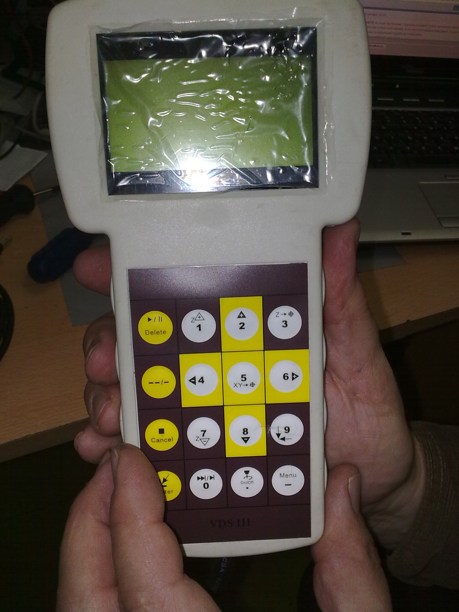

инструкция, не та. у меня пульт белого цвета и на самой станине эл. табло. Также у меня вопрос в арткаме задаю обороты 18000 или 20000, при запуске на табло (котороя на станине) значения оборотов не изменяеться. Должно ли это происходить автоматически (считывание с пораметров арткама) или нужно на станине задавать в ручную ( и там значение от 0 до 400, как разобраться в этих значениях?)
#6 OFFLINE   3D-BiG
Отправлено 12 Май 2010 - 12:06
Обороты на этих станках программно НЕ меняются - регулировка осуществляется с пульта частотника- то самое электронное табло на станике - крутим ручку и меняем частоту - индицируется в Герцах [об/с], а не в привычных [об/мин], а вот кнопочки на этом табло - не нужны - они для программирования частотника...
Если пульт как на приведенном фото, то это комплект электроники, как его называют поставщики станка, VectorSoft III, а по сути 0509 комплект, только с другим положением клавиш ( а соответственно прошивкой), поэтому классические прошивки на этот комплект не пойдут - клавиши будут не на своих местах, но описание по работе для 0509 и 0501 комплектов электроники- пойдет... Его Вам похоже недавно устанавливал Глеб Шкиль (должен был оставить русское описание для 0509 комплекта), или он у Вас самовозный?

установили, сами. но брали в сане, только ждали мы его 1,5 года, поэтому мы с ними в трениях по этому оборудованию. Пульт такой, а вот инструкции к нему нету. если есть будте добры залейте.
