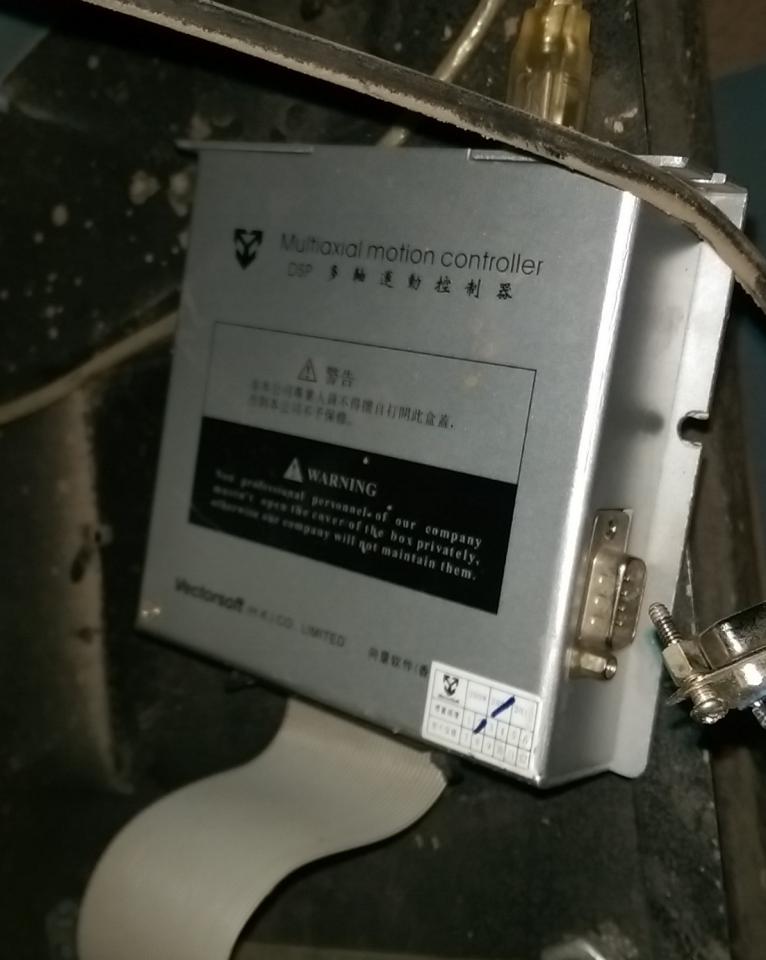

Имею станок King Cut X25(vector soft 32mb). Сегодня,  после завершения работы, аппарат завис. Перезагрузил... Как обычно уехал в ноль, но на пульте так и осталась надпись "go home". Пульт перестал реагировать на манипуляции, а компьютер перестал видеть станок. Подключил старый пульт, то же самое... За неделю до этого было так что комп переставал распознавать станок. Проблема решалась отсоединением и подсоединением USB. Грешил на разъём... Что делать? Неужели контроллер отъехал?!  :shok:
Заранее благодарен!

Если контроллер не выходит в режим выбора файлов, то всё - приплыли..... В режиме выбора файлов можно было хоть перепрошить, а так - увы.... Но можно переделать станок на другие типы электроники...

Такой же - уже нет - давно сняты с производства....
На Mach не передлываю, хотя и возможно, т.к. предпочитаю или на Rich пульты (0501 или А11Е), или на NCStudio....

Контроллер - кирдык. Меняйте на пульт(или NC). Самое предсказуемое решение.

Ни что не вечно в этом мире, а прежде всего заряд на плавающем затворе энергонезависимой перепрограммируемой памяти - растекается, зараза, тем самым меняя состояние  ячейки памяти, вот программный код не туда пошел.... Вполне возможно через JTAG и можно бы было перезалить микрокод, НО производитель этих контролеров даже заводам не давал такого программного обеспечения.... Так что,вполне возможно, что на электрическом уровне контроллер даже и цел, но программный код его накрылся так, что невозможно его переписать штатными средствами, что и привело эту внешне красивую железяку к состоянию хлама... Ну и темные электромагнитные силы также не дремлют...

Решился на переделку электроники.
