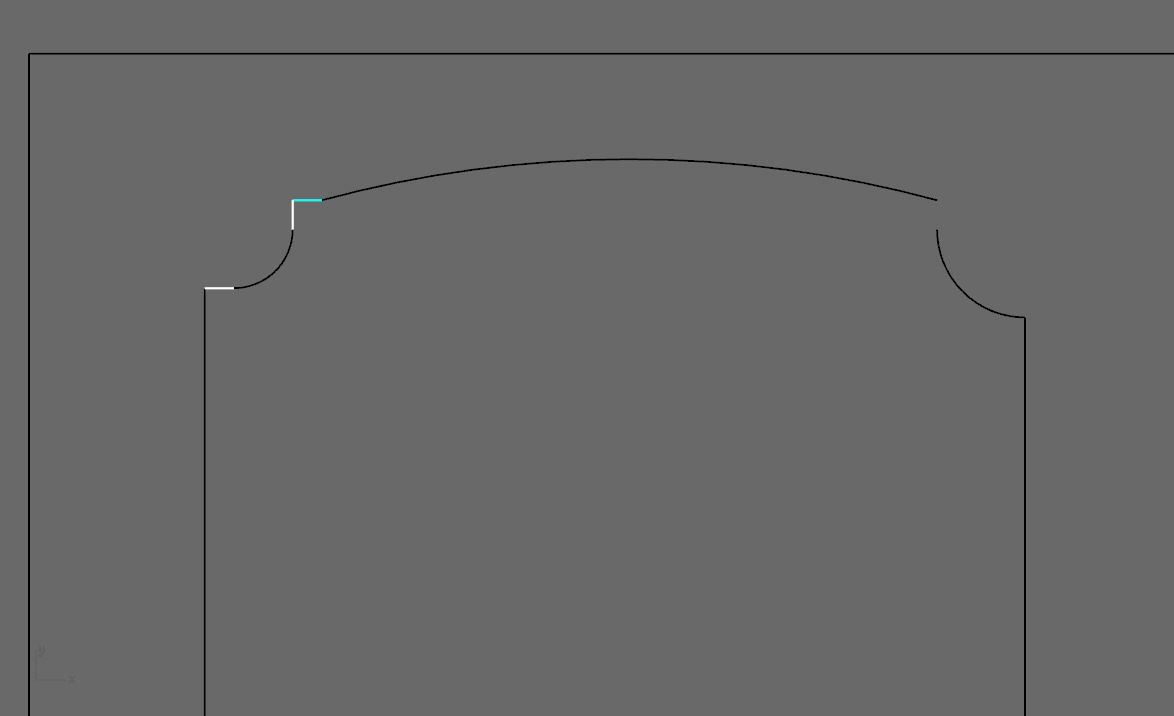

Добрый день.
Дело вот в чём.
Делаю прогу, которая генерирует УП для фрезеровки фасадов.
В ней есть такой конструктор траектории прохода.
Сделал первый вариант по просьбе заказчика. Со временем (как обычно) обнаружились недостатки
именно по построению траектории. Делаю вторую версию, озадачил подобным вопросом того заказчика, а сам думаю: на форуме народу побольше
всяко больше идей подкинут. Минус в том, что у себя мы такие фрезеровки не делаем, и я не знаю их востребованность.
Сейчас в ней настраиваются виды уголков, расстояние между уголком и дугой, ну и сама дуга.
Хочу добавить еще настраиваемые длины прямых вставок, размеры самих уголков.
Чего бы ещё придумать?
ЗЫ. За основу были взяты вот такие фасады и реализованы комбинации их частей.

есть такое в виде плагина к корелу. поищи в инете
там дофига видов фрезеровки, но она платная
на нормальных мебельных центрах есть ПО которое позволяет сразу параметризированную программу обработки делать.
мало того, там сразу комплектами обрабатывает(стенка или шкаф) в маятниковом режиме и спараметризировать можно целый комплект а не только один фасад

скрипты кореловские видел, хорошая штука. Подумываю их в прогу вставить.
 есть ПО которое позволяет сразу - а какое это ПО? где взять чтоб пощупать?
и что значит в маятниковом режиме?
"Фасад Эксперт"  видел. В понедельник позвоню на Артель попрошу демоверсию ихнего "3Д Фасад"
параметризацию в Вудвопе видел на ютубе, но показано там не информативно. Звонил на Вики, там делают параметризацию в Вудвопе, но толком ничего не объяснили.
biesseworks например
но она работает под конкретный станок. параметры программы берутся с реального станка
там сразу и распиловку, и фрезеровку, и присадку, и заклейку кромки задаеш
но формат там не cnc
на них еще до кучи есть агрегаты для фуговки, шлифовки и даже шкантовставлялка))
я правда всей этой лабудой не пользуюсь.
нам только фрезеровка нужна(двери фрезеруем)
и я думаю у хомаг, има, сцм и прочих производителей  тоже есть не хилые пакеты для моделирования и программирования
маятниковый - если заготовки меньше чем пол стола, станок позволяет работать в двух зонах независимо
пока одну меняешь - другая делается.
шторки с ковриками не дают влететь в станок. когда заходишь в зону фрезеровки станок встает на паузу

Про маятниковый слышал - у меня работник раньше работал на таком. Интересная кстати мысль.
Заказчик позвонил, сказал что проблема исчезла, просто он не знал об уже реализованых возмозможностях, а когда увидел, то обрадовался. Значит только масштабируемые уголки нужно сделать.
