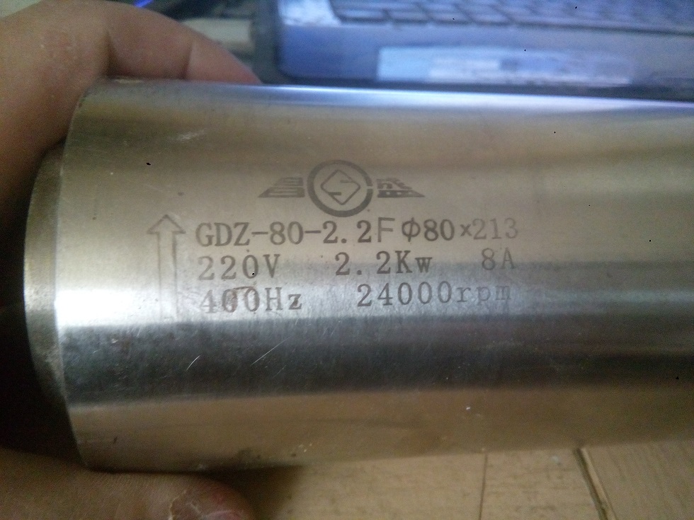

Приобрел новый шпиндель.пришел немного с другой маркировкой.можно ли его установить?нужно ли что то настраивать?
#2 OFFLINE   T-Rex
Отправлено 15 Сентябрь 2016 - 19:26
Один рассчитан на номинальный ток 8 ампер, другой на 5 ампер, в остальном все совпадает. "Номинальный ток двигателя" в параметрах инвертора подправьте под новый шпиндель, прочие параметры оставьте, как раньше было.

Помогите в настройке, если можете ,не найду где настраивать. инвертор delta  model: vfd015e21a.

Ячейка 07.00
#6 OFFLINE   T-Rex
Отправлено 16 Сентябрь 2016 - 18:34
7-ю группу параметров в мануале смотрите. Параметр 07.00, в частности.

Спасибо.настроил.а еще такой вопрос-можно ли как то увеличить скорость шпинделя?шпиндель на 24к оборотов , NC studio в настройках 15к.ставлю больше-шпиндель не включается.

Частотник на 1,5kW, шпиндель на 2.2kW (причем 5A,  это нормально?)
Вроде один производитель, одинаковое наименование, а длина и ампераж разные...
А цанга какого размера?
Предлагаю начать с оглашения используемой версии NCstudio. Потому что у 5-й и 8-й версий как настройки, так и сам принцип управления скоростью шпинделя отличаются. Затем уже плавно перейдем к настройкам частотника.
Кстати говоря, да. Частотник слабоват, не позволит этим шпинделем с полной нагрузкой работать. Заявленные "5 ампер" - заведомо заниженный ток для мотора 220V/2.2kW, он соответствует примерно 1.3kW (вот если бы обмотки шпинделя были на 380V - тогда 5 ампер в самый раз).

Точно ER-20? У производителя такой шпиндель на ER-16, тогда и 5А как-то правдоподобнее выглядит...

Да никак: у меня валяются не первый год 1.5кВт шпинделя с одинаковым рабочим током и при этом один под цангу ЕР11, а два - под ЕР16...
