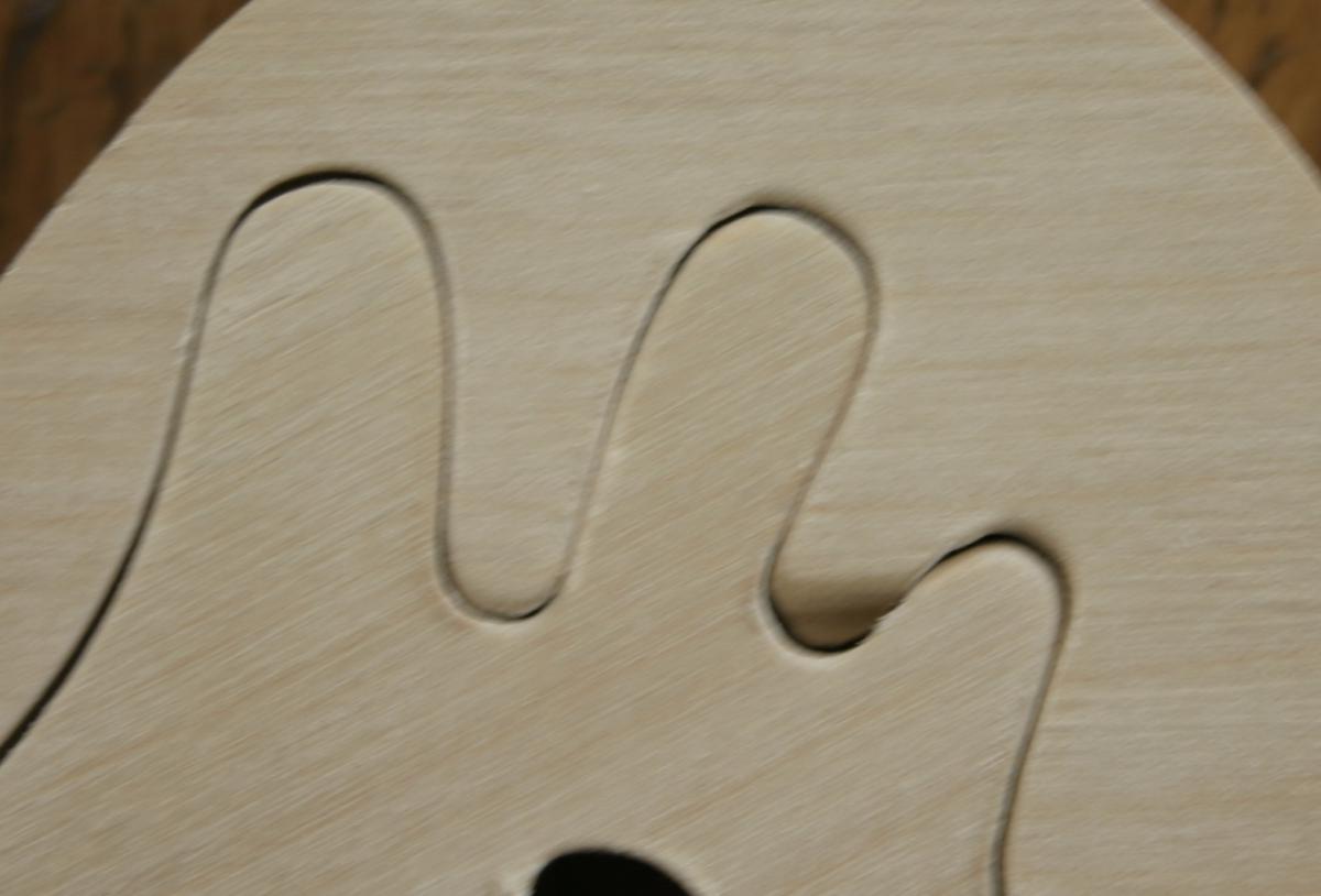

При раскрое березовой доски 15 мм на мелкие детали, которые собираются как пазлы, кромка получается под наклоном ( не 90 гр.), то есть при сборе деталей с одой стороны зазор больше, чем с другой ( и это по всему периметру детали ).
4 мм компрессионная фреза dj tool пробовал и в 1 и 2 и 3 прохода на оборотах от 15000 до 22000 припуск - 0.2 мм.
Станок Росфрезер 90х60 .В чем может быть причина.

Шпиндель не перпендикулярен столу
Конструкция недостаточно жесткая
Арткам здесь не при чем

На Росфрезер никто не жаловался на слабую жесткость конструкции.Литая чугунная рама 300 кг.

Тогда внимательно читаем первую строку сообщения №2.Как вариант.

Предполагаю, требуется замена цанги. Биение на конце фрезы вероятно присутствует. Плюс отжим фрезы. Я в подобных случаях делаю вставляемую деталь зеркальную, чтобы вставлять перевернутую, тогда конус в конус вставляется.
Не может такого быть, так как :

Если по всему периметру 15-ти миллиметровой березовой детали, то это вполне может оказаться банальный изгиб притупившейся 4-х миллиметровой фрезы. Количество проходов ситуацию не изменит. Шестерку-восьмерку попробуйте поставить.
Если проблема не решится - ищите нежесткость станка.

Спасибо за советы. Фреза новая, станок жесткий, шпиндель перпендикулярен столу. Думаю, отжим фрезы из-за недостаточного крепления заготовки и близкого расположения деталей друг к другу.
Ошибаетесь.

Попробуйте поменять направление резания (с попутного на встречное или наоборот), посмотрите результат. Причина может всплыть. На попутке фрезу отталкивает от материала, на встречке их затягивает друг в друга.
