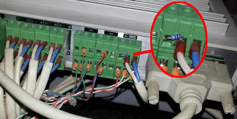

Здравствуйте.
Подскажите, что за резистор на разъёме E-stop?
Не могу разобраться.

информации недостаточно(название контроллера и маркировка клемм терминала куда кнопка и резистор подключены) ,но полагаю что через резистор вход Е-стопа подтянут к + источника питания  Вестимо не четко срабатывала кнопка в момент размыкания поэтому к питанию через резистор вход и "подтянули"

Извините, чтот совсем "сырой" вопрос задал )))
На разъём кнопка/аварийка подключена
Контроллер plc545 purelogic
В инструкции нашел как подключать, но на фото совсем иначе и без резистора.

Так с резистором согласуют когда надо подключить датчик не того типа: например вместо NPN ставят PNP и резистор1-2кОм.. Но у  вас простая кнопка - сделайте согласно инструкции  производителя электроники...
