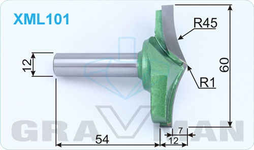

Есть фреза диаметром 60мм.
Фреза фасонная S-образная XML101
