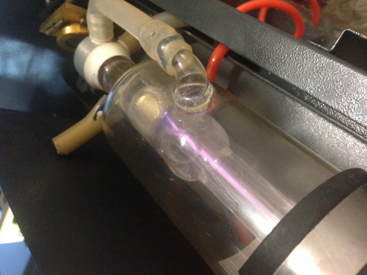

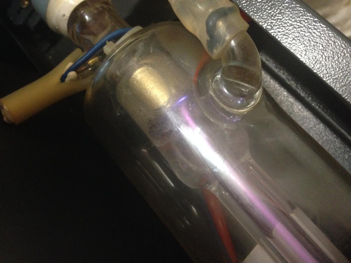

Доброе время суток уважаемые форумчане. Вчера я резал фанеру и внезапно ( увеличил мощность ) пропала можность почти на нет. Лазер Китайский 2040 60w. Вообще история такова. Купил его на али, привезли. Но с первого дня он недорезал самый дальний угол площади, точнее он из 40 заявленных резал всего 20 а ещё 20 нужно было 2-3 проходить резом. Так вот я и работал пока я с дуру не стал прибавлять мощность . Вчера он умер. Грешки за мной есть вода была температурой 29 но не больше. Ещё зацвела немного( забылся ). Скажите что мне нужно просмотреть чтоб точно увидится что сдохла трубка со? Где в Москве купить трубку ? Приложу фото + видео! Там видно что луч бьет как бы не в центр трубки ( патрона ) а в колбу на верх . "Как шар с электронными светящийся " пытается пробиться в верх колбы . Может моя ошибка? Или что то можно исправить ? Спасибо кто поможет ! Очень буду признателен вам. И скажите как сделать охлаждение эффективнее чем давали с китайским "насос аквариумный " чем закольцевать систему ? Что лить в неё ?
Вот фото луча
Вот видео

А электроды, что видно на фото, всегда были жёлтого цвета? Если нет, то им крышка. Хотя, это скорее всего не имеет значения, т.к. от теплового перегрева у вас достаточно быстро распался CO2.

Желтый цвет скорее всего от смолы и копоти от фанеры так как я вытяжку плотно прикрутил и все дырки заклеил ) электроды которые от проводов ? Синий провод ?
