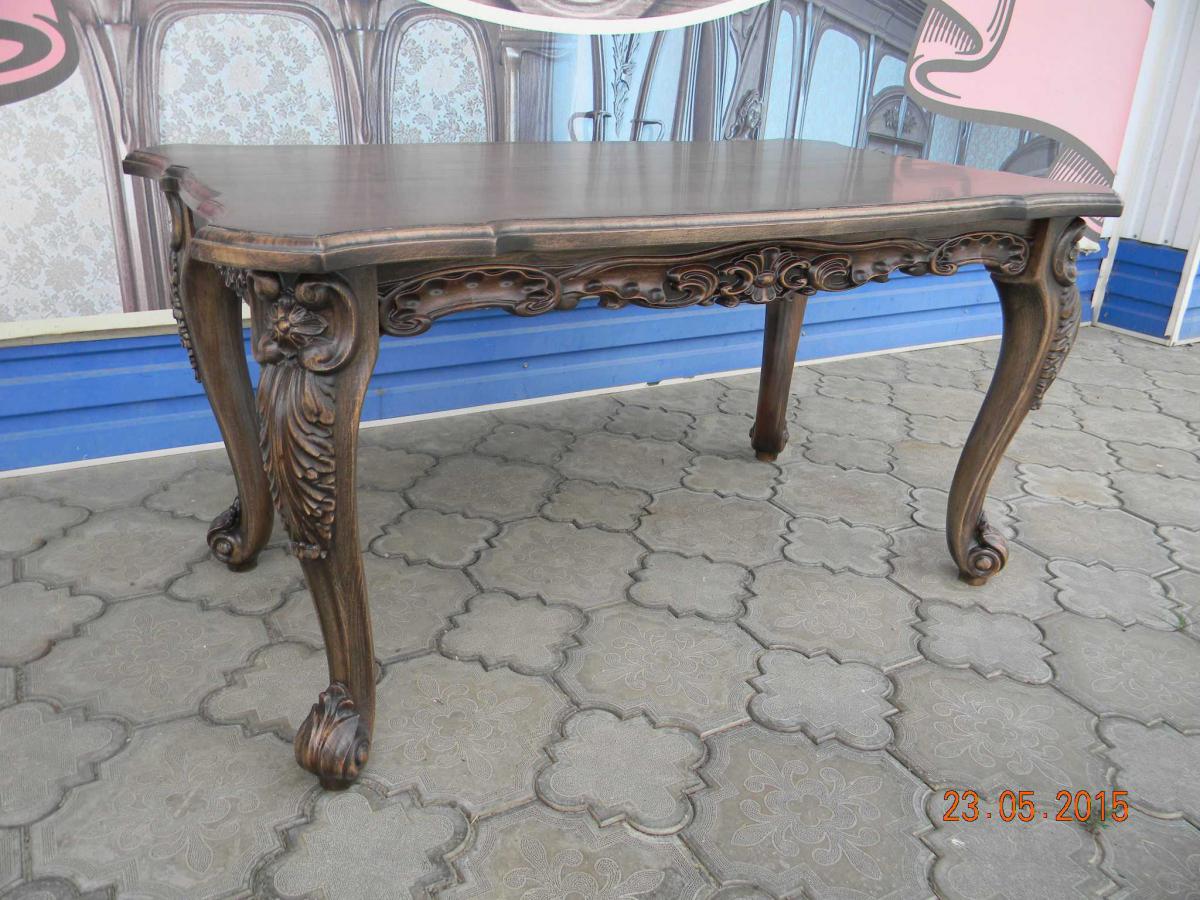

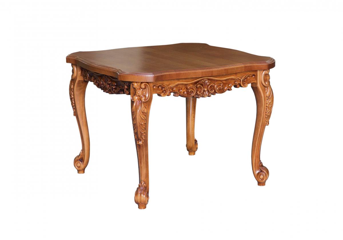

20 кабриольных ножек в смену 8 часов
два раза ха-ха, если тока просто кривых, таки да. А вот если резных я на своих 11 шпинделях еле успеваю. Может вам посмотреть в сторону сотрудничества, мы вам ножки и царги вы нам рынки сбыта, почет и уважение

Ножка ножке рознь. Гладкие 20 штук можно сделать.
А вот такого плана наши 9 шпинделей позволяют сделать от 9-18 шт в день, в зависимости от проработки.
А их ведь еще "уметь делать"© надо. Сам станок их не делает.
